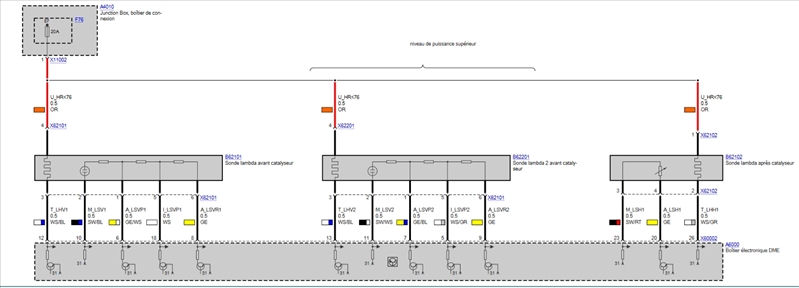

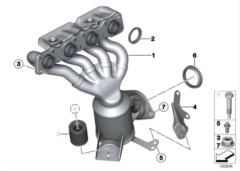

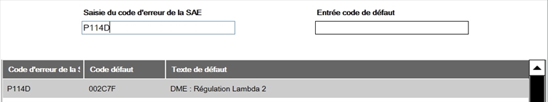

Voilà ce que j'ai par rapport à tes infos :
https://rehost.diberie.com/Picture/Get/r/56611
https://rehost.diberie.com/Picture/Get/r/56610
https://rehost.diberie.com/Picture/Get/r/56609
Donc je dirais problème sur faisceau et/ou sonde lambda 2 avant catalyseur.

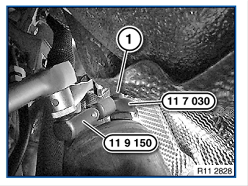

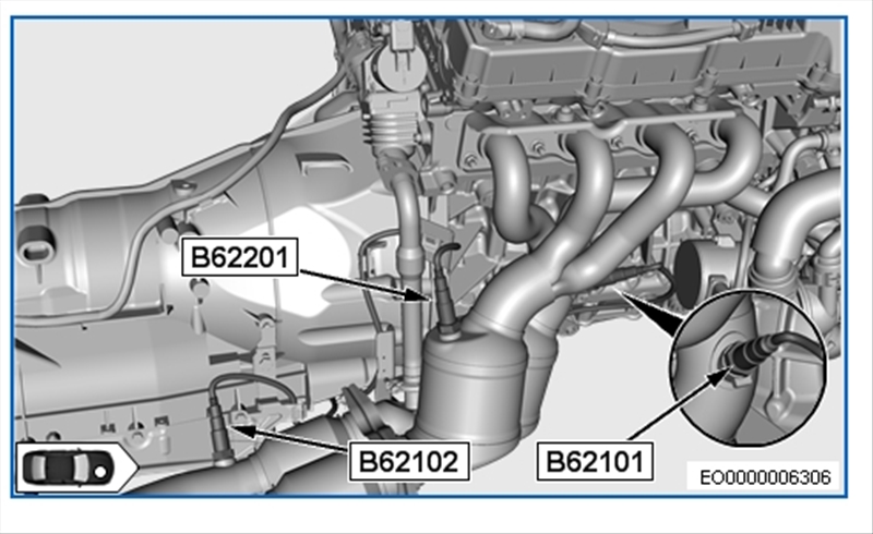

Nico76 22/12/2021 10h19
je comprends pas ce que tu ne comprends pas, le véhicule est au schéma par rapport a VIN,
et par rapport au DTC le défaut concerne la sonde lambda 2 avant catalyseur, il est où le problème ?

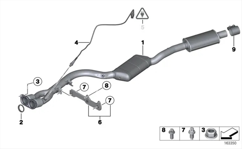

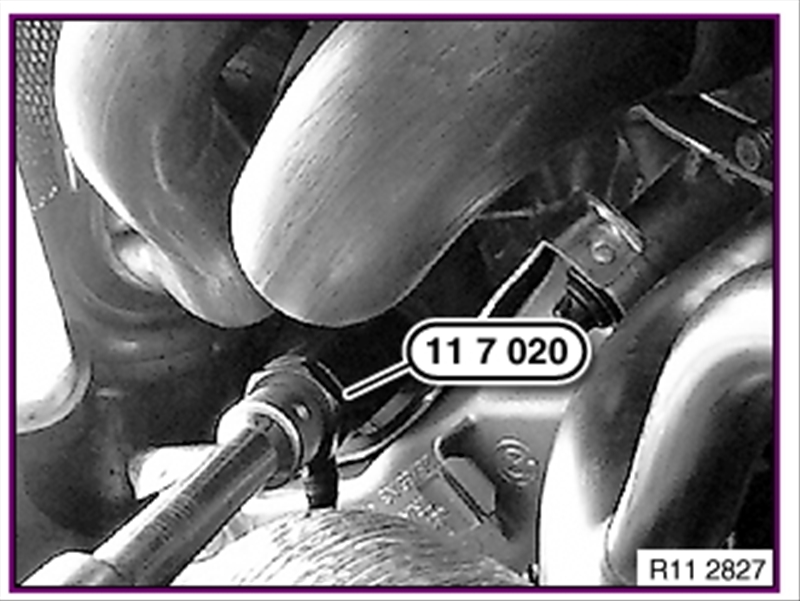

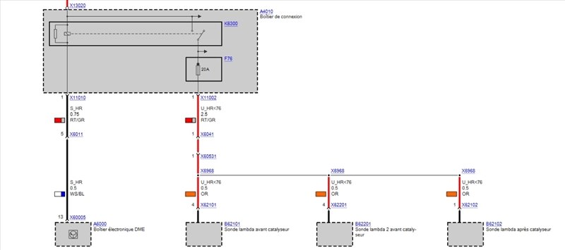

Tu as ce montage ?
https://rehost.diberie.com/Picture/Get/r/56631
https://rehost.diberie.com/Picture/Get/r/56648
Il y a deux sondes de régulation :
Cylindre 1/4 :
https://rehost.diberie.com/Picture/Get/r/56641
Cylindre 2/3 :
https://rehost.diberie.com/Picture/Get/r/56643
Une sonde de contrôle :
https://rehost.diberie.com/Picture/Get/r/56646
La sonde en panne est la B62201 :
https://rehost.diberie.com/Picture/Get/r/56647

j ai déjà regarder les planches qui corresponde bien a la voiture; mes default se porte bien sur sonde aval est non amont!!! donc post catalytique sur banc 2 mais il y en a pas. la sonde que me donne hs quand je la débranche me donne bien B2S1 se qui est normal.
par contre bien vu pour paramètres
pour ce que je comprend pas, comme déjà dit pourquoi 2 amont pour 1 aval!!!
en gros on peut nous au Diag et lui Ecu contrôler le bon fonctionnement de cata du banc 1 mais pas le 2 !!!! quelque chose m échappe
