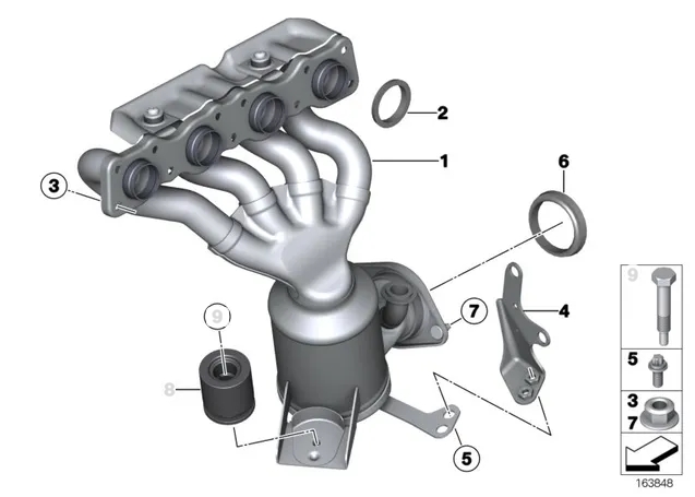

salut, a tous je suis sur une E81 de 2007 en siemens MSD 802 ou 812 avec DTC P114D et 02272; la voiture est un VO donc pas d information sur historique. le problème est que j ai bien deux sondes amont propositionnels et que j ai q une sonde aval B1S2 et le default vient de la sonde B2S2 qui n existe pas!!! pas faisceau ni trou dans échappement!!!

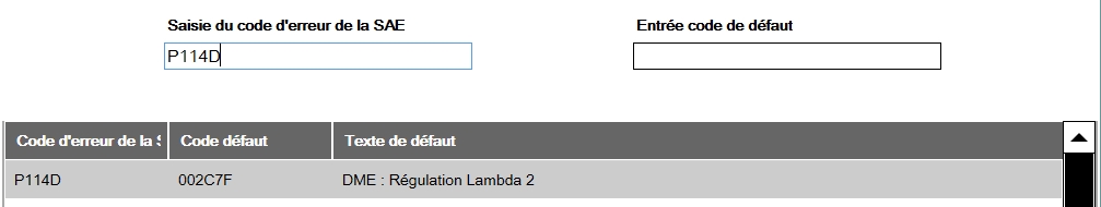

Voilà ce que j'ai par rapport à tes infos :
Donc je dirais problème sur faisceau et/ou sonde lambda 2 avant catalyseur.

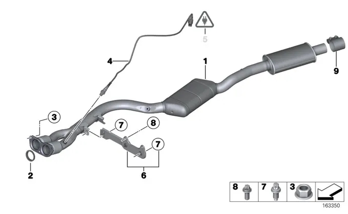

oui désoler c est une 120 I, marche bien mise a par voyant, non ca pas l air d être trafiquer et de toute façon ca colle avec shema et catalogue PR; j ai un peu mal a comprendre le montage mais visiblement d origine!!! je comprend pas pourquoi il me remonte un default d une sonde qui a pas; le pire c est qui ne la voit pas absente!!je l ai effacer je vais voir ce qui allume; mais le defaut me met tension trop basse.

default bmw 2C7F = P114D et 2C6C = P2272 parcontre j ai aussi maintenant default sonde nox 2AF4 et 2AF2, au moins celle la je l ai.

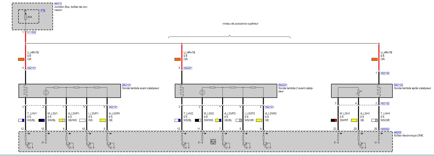

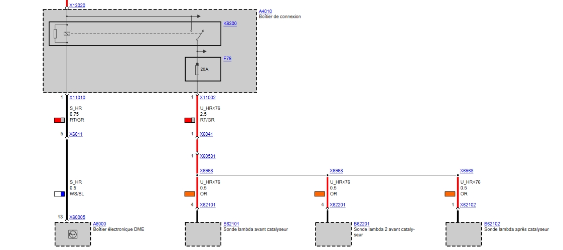

je comprends pas ce que tu ne comprends pas, le véhicule est au schéma par rapport a VIN,
et par rapport au DTC le défaut concerne la sonde lambda 2 avant catalyseur, il est où le problème ?
Tu as ce montage ?
Il y a deux sondes de régulation :
Cylindre 1/4 :
Cylindre 2/3 :
Une sonde de contrôle :
La sonde en panne est la B62201 :

j ai déjà regarder les planches qui corresponde bien a la voiture; mes default se porte bien sur sonde aval est non amont!!! donc post catalytique sur banc 2 mais il y en a pas. la sonde que me donne hs quand je la débranche me donne bien B2S1 se qui est normal.
par contre bien vu pour paramètres
pour ce que je comprend pas, comme déjà dit pourquoi 2 amont pour 1 aval!!!
en gros on peut nous au Diag et lui Ecu contrôler le bon fonctionnement de cata du banc 1 mais pas le 2 !!!! quelque chose m échappe
