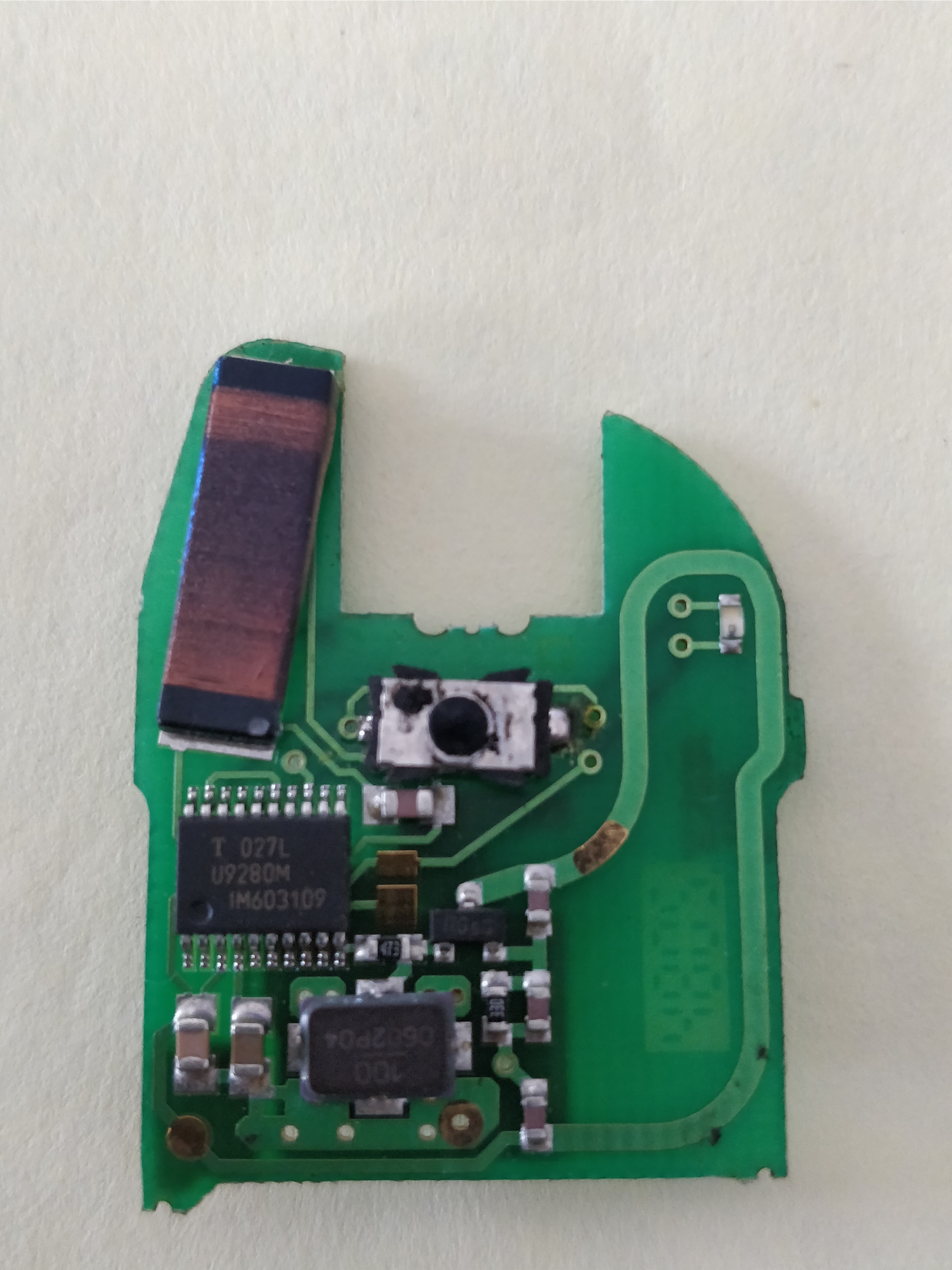

voila une photo du pcb:

Pour l anti démarrage ta panne et la
La bobine la https://imgur.com/a/QHxOS
bzkmatrix (08/05/2018), uncleseb (30/03/2018)

il y a un autre problème c'est que la centralisation a distance ne fonctionne plus la led reste eteinte , la pile est neuve j'ai changé une capa hs suite au lien donné plus haut mais je n'ai pas les valeurs de toutes les autres.
J'ai essayé la synchronisation avec une télécommande neuve (ebay) mais ca ne fonctionne pas.
Pour l'immo je vais lire la 93c46 de l'immobox et partir sur un T5.

Envoyé par gregkass54 Voir le message
J'ai refait toutes les soudures sur le pcb (d'ailleurs la qualité de l'étain...)
j'ai trouvé une capa en court circuit (10µF)
l'antidémarrage refonctionne a priori
j'attend le T5 et je tenterai de faire une copie.
Par contre toujours rien pour la centralisation la led ne s'allume pas il me manque la valeur des autres capa.
Y'a t il un moyen de les trouver ?
j'ai tenté de synchroniser des télécommandes neuves ça ne fonctionne pas , une raison ?
Pas d'alternatives pour copier la centralisation ?
Merci !
