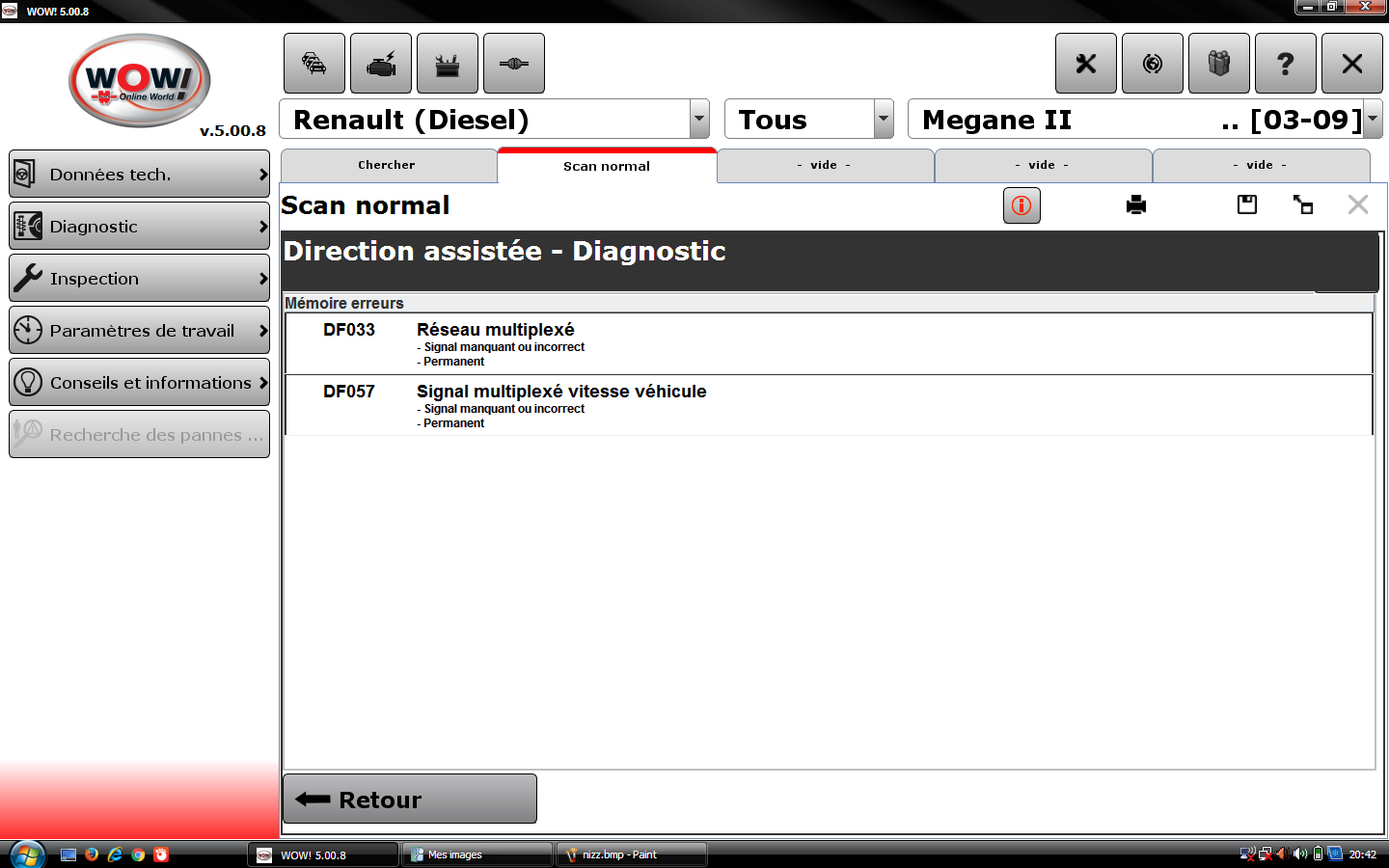

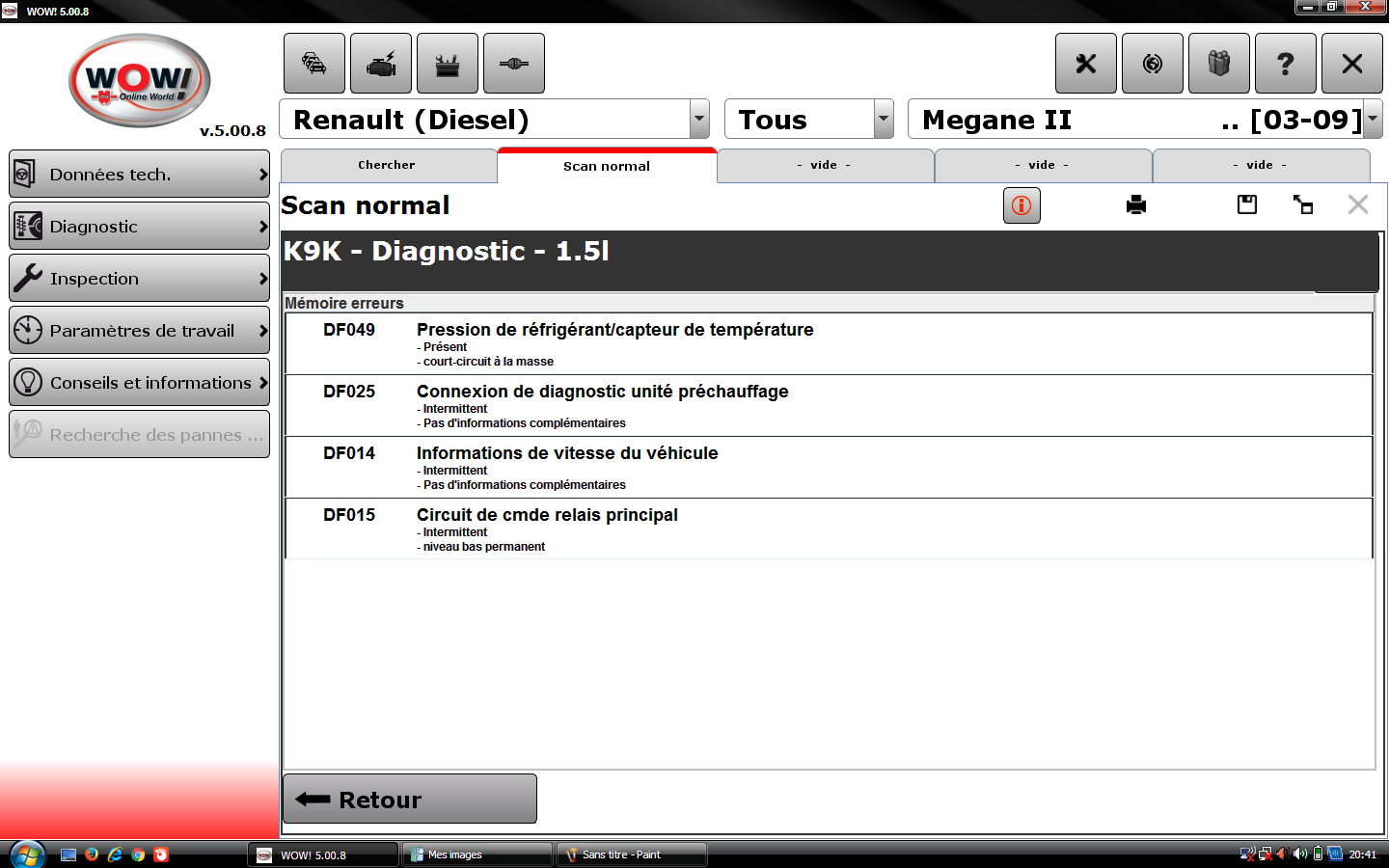

Question
image a telecharger gratuitement
j'ai passer un diagnostique a ma megane 2 et j'ai trouver ces defaults mais je lai ai pas compris si vous pouvez mexpliquer

salut l'ami ce n'est pas de cette façon qu'on peut identifier ce type de défaut parce que d’après ce que je vois tu un problème de communication qui est du a une mauvaise alimentation , a ta place je commence par voir le boitier fusible compartiment moteur peut être qu'il a pris de l'eau .
