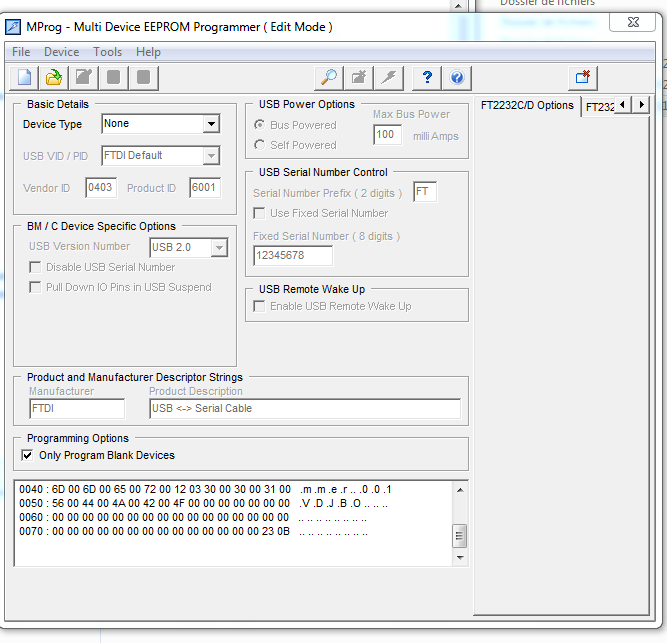

Bon je poste sa pour celui qui peut me dire se que je peut faire de plus changez le lt232BM ou changez la configuration par rapport a l'ecriture du dump car j'ai dessoudez l'eprom et elle et reconnus en usb serial voila les kptures d'ecrans [IMG]
[/IMG]
Et la c'est quand j'essaye de fait la lecture du dump avec le tool impossible sa me met toujours NO DEVICES FOUND et aussi lorseque je selectionne le dump que je veut reinjecter sa change la configuration et les parametres et sa ne veut aussi pas ecrire toujours meme erreurs si l'un de vous c'est quoi faire mise a par me dire jete la achete une autre non merci je continus lol bonne soirée a tous et voici l'autre kpt d'ecrans
[IMG][/IMG]

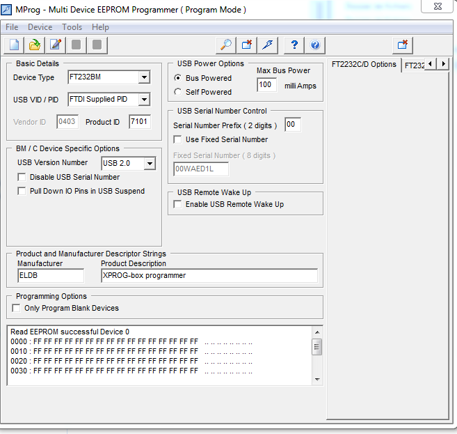

Merci j'ai donc desinstaller le driver et fait comme tu a dit pour quil m'installe le driver vers Mprog - driver maintenant elle et reconnus en Usb Serial Converter -
La lecture se fait - je vois aussi les full en fffff partous dans toutes les lignes mes je n'arrive toujours pas a reinjecter le dump sa me met une error et les lignes changent aussi de configuration .
que pourrais tu me dire de plus pour que j'arrive a reinjecter un dump ou faut il un dump personaliser ? merci voici les kpt d'ecrans j'attend ton aides si tu peut merci [IMG]
[/IMG]
