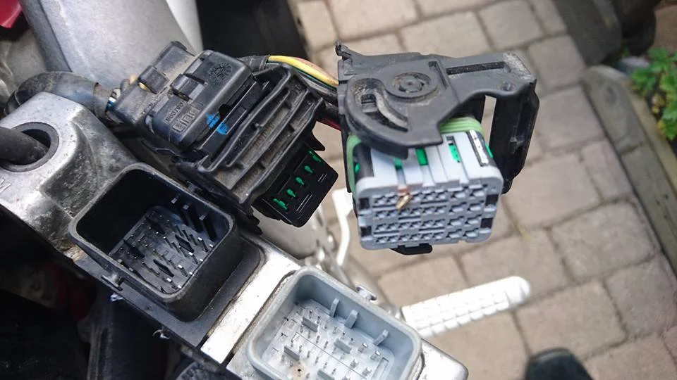

Bonjour les experts
J'ai acheté un ECU d'occasion de moto, et j'ai jamais vu ça auparavant.
Il vient d'une moto de 2001 (Aprilia RST 1000) mais il est aussi monté sur plein de vieille Triumh.
Au déballage, l'état est irréprochable. Au préalable, j'injecte une cartographie conforme à la moto (process éprouvé depuis 20 ans) car j'ai un modèle "dégonflé" avec des courbes différentes. Connection immédiate et impeccable, reprog rapide et avec succès.
Au démarrage, ça marche normalement, puis au bout de 5 min le ralenti devient chaotique. Puis il a claqué (reste figé à 3000 tours).
Je démonte la connectique et c'est le drame : Le pin a fondu, il est dans la prise femelle.
j'ouvre le faisceau, et il se trouve que c'est un PIN de masse qui vient se noyer dans une épissure sertie d'une dizaine de masses (capteurs, etc.).
Sur le diagram, c'est le PIN C4 de la broche
Bon, j'imagine que c'est pas réparable tellement c'est vieux et qu'il n'y a pas de sources. Mais ça m'intrigue.
Qu'en pensez vous ? Merci d'avance.

Verifie que les fils sur ta moto n'est pas court circuiter.

C4 est une masse, donc quelque chose doit etre en court circuit, faisceau, capteur ect ect.
Contrôle l’isolement a mon avis soucis quelque part

salut, ouvre ton ecu , retire ton pin couper, met en un autre , et voit ce qui fonctionne ou pas ensuite
sinon tu ouvre et tire un fils mais c'est moins propre

Salut les gars et merci pour votre aide
J'ai ouvert et le plot de soudure sur la carte a sauté
Par contre (c'est la 1er fois que j'ouvre un ECU), il y a une espèce de résine ou silicone mousseux qui protège tout ça, c'est une merd*** abominable à virer
L'acétone n'y fait rien.
Ce que je ne comprends pas, c'est que c'est pas la seule masse de l'ECU : Par exemple, le PIN C3 n'a rien alors que c'est aussi une masse sertie avec le fil du PIN C4 dans le faisceau

Ok j'ai compris, il va falloir acheter du Toluène pour virer cette mousse

deja essayer avec et je suis pas covincu par son effet ...
par contre si tu as l'ecu noyer dans la pate, et que l'eau est entrer , sa sent pas bon , il vas etre dans un piteuse etat dedans, tu devrais pas perdre ton temps pour le sauver tu aura des souci a terme si c'est pas le cas aujourd'hui

Bon, le toluène ça marche, mais c'est très très lent..
Déjà une nuit de trempage, ce matin c'est tout mou et on peut le gratter facilement
Mais putain quel bordel. Je comprends pourquoi c'est aussi cher les forfait de réparation d'ECU

irréparrable
5 Cm de mousse des deux cotés de la carte

salut, , le toluene ta pas aider lol , mais tu doit pouvoir changer ton picots dans l'etat actuel , tu y a acces , mais ne soude pas sur le pcb , coupe l'ancien picot et repard depuis lui
tu reste a piquer un picot sur un autre ecu de meme format ( picot male )
