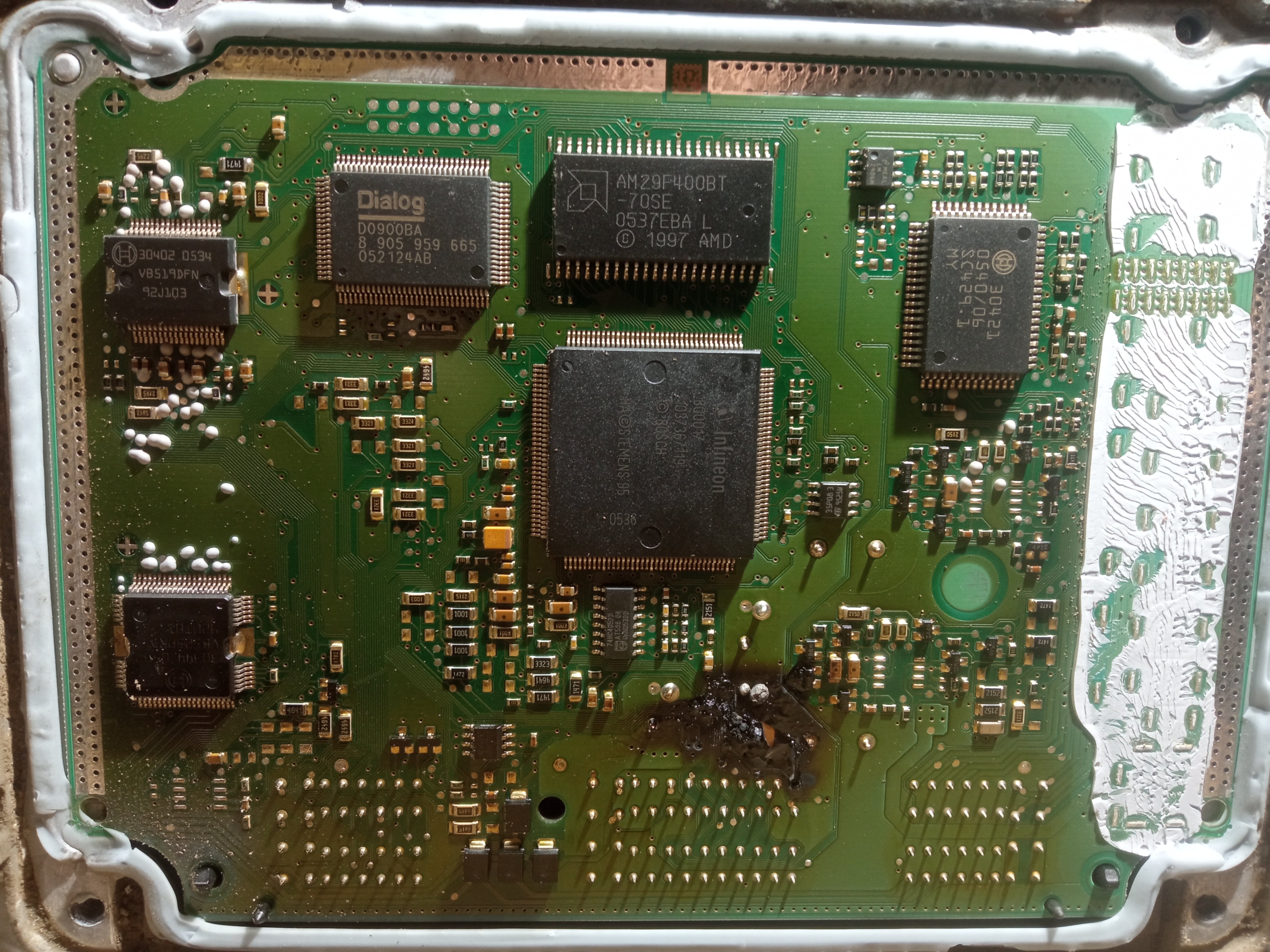

Hello tout le monde,
Master ph2 DCI 100 :
Pas de démarrage, voyant anti-demarrage fixe
UCH N2 X70
Calculateur Injection non reconnu à la Clip
0281011940 a pris cher
The question :
Si j'arrive à en trouver un d'occasion :
Swap 29F400 + 5P08 ?
Swap 29F400 + vierge sur 5P08 + clip ?
Par avance merci si vous avez une liste de compatibles !

Tu swap flash et eeprom oui.

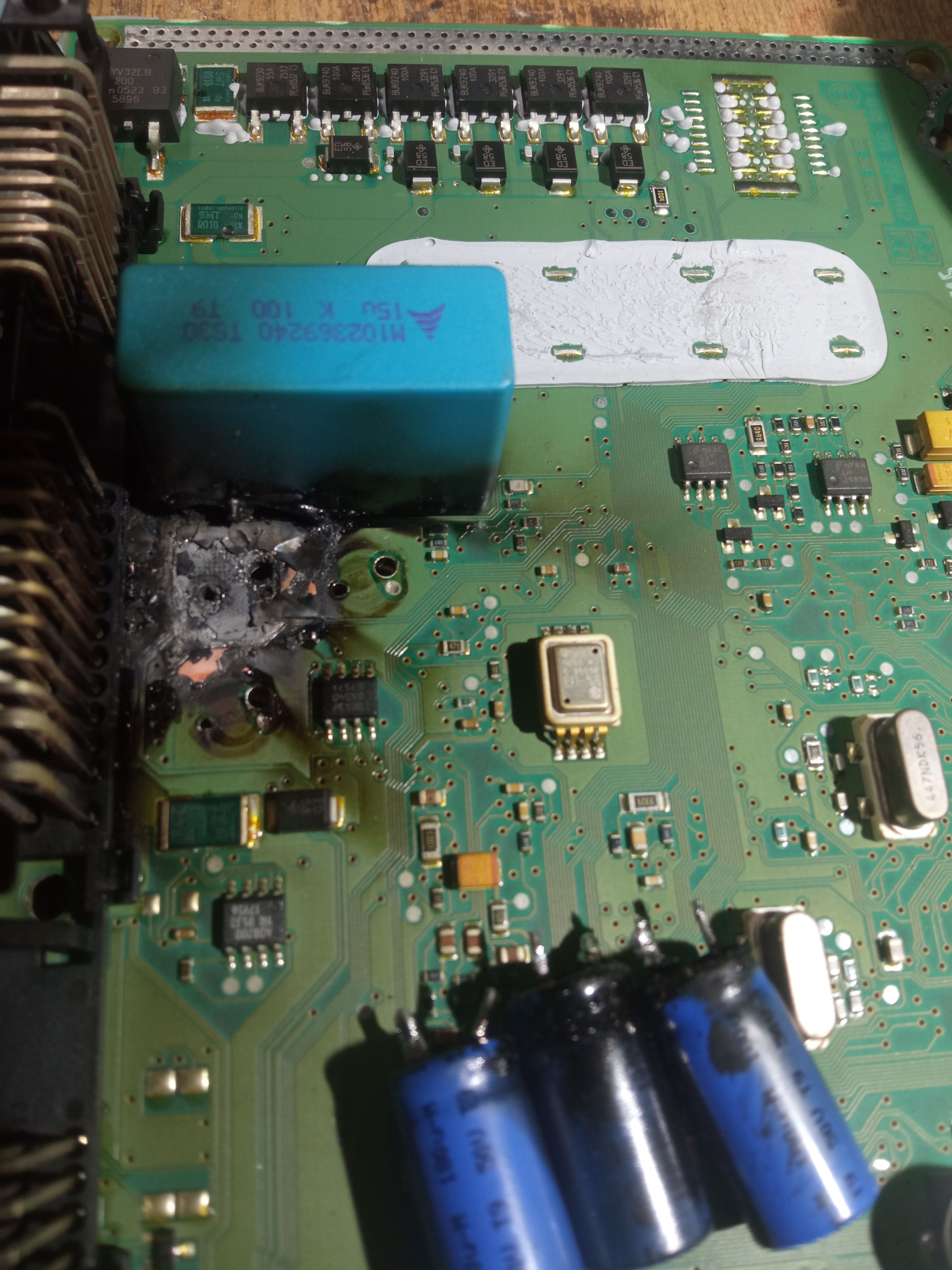

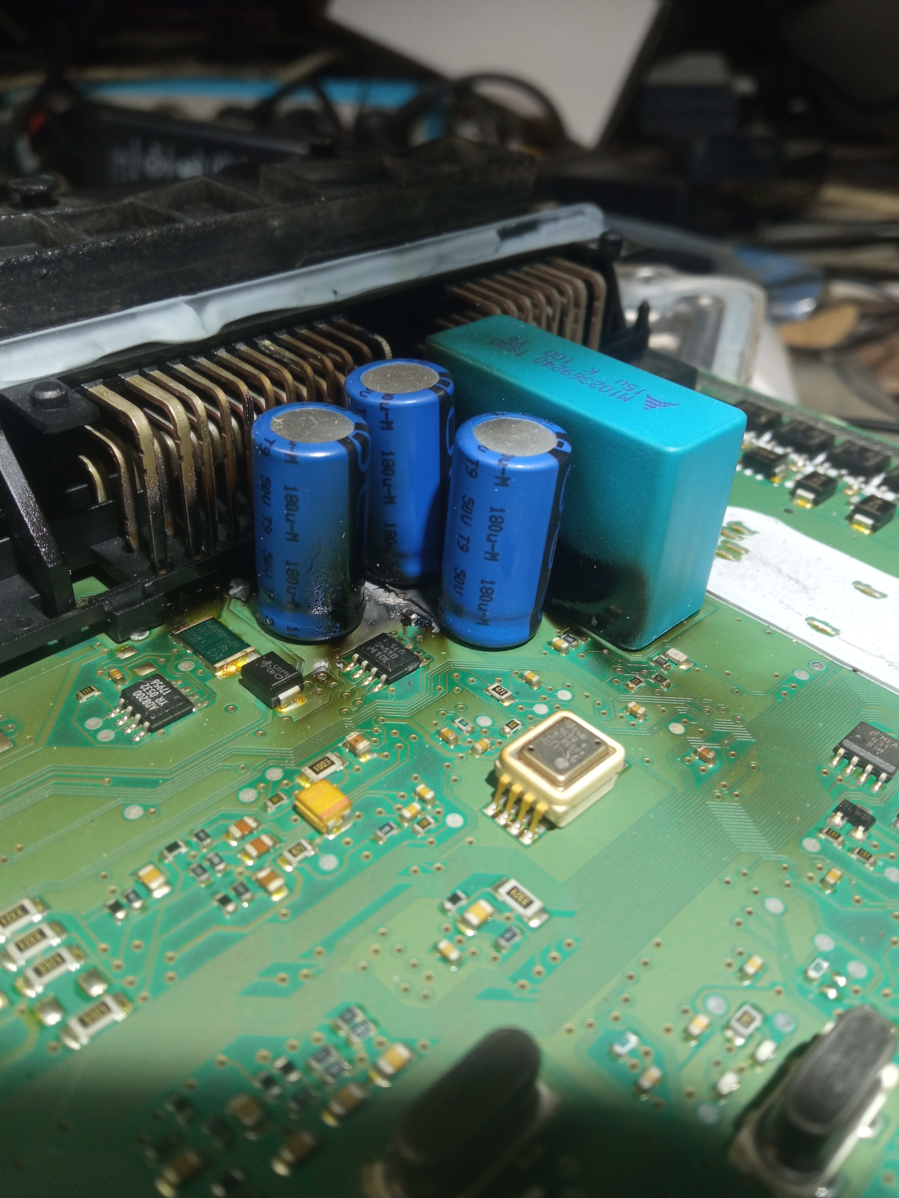

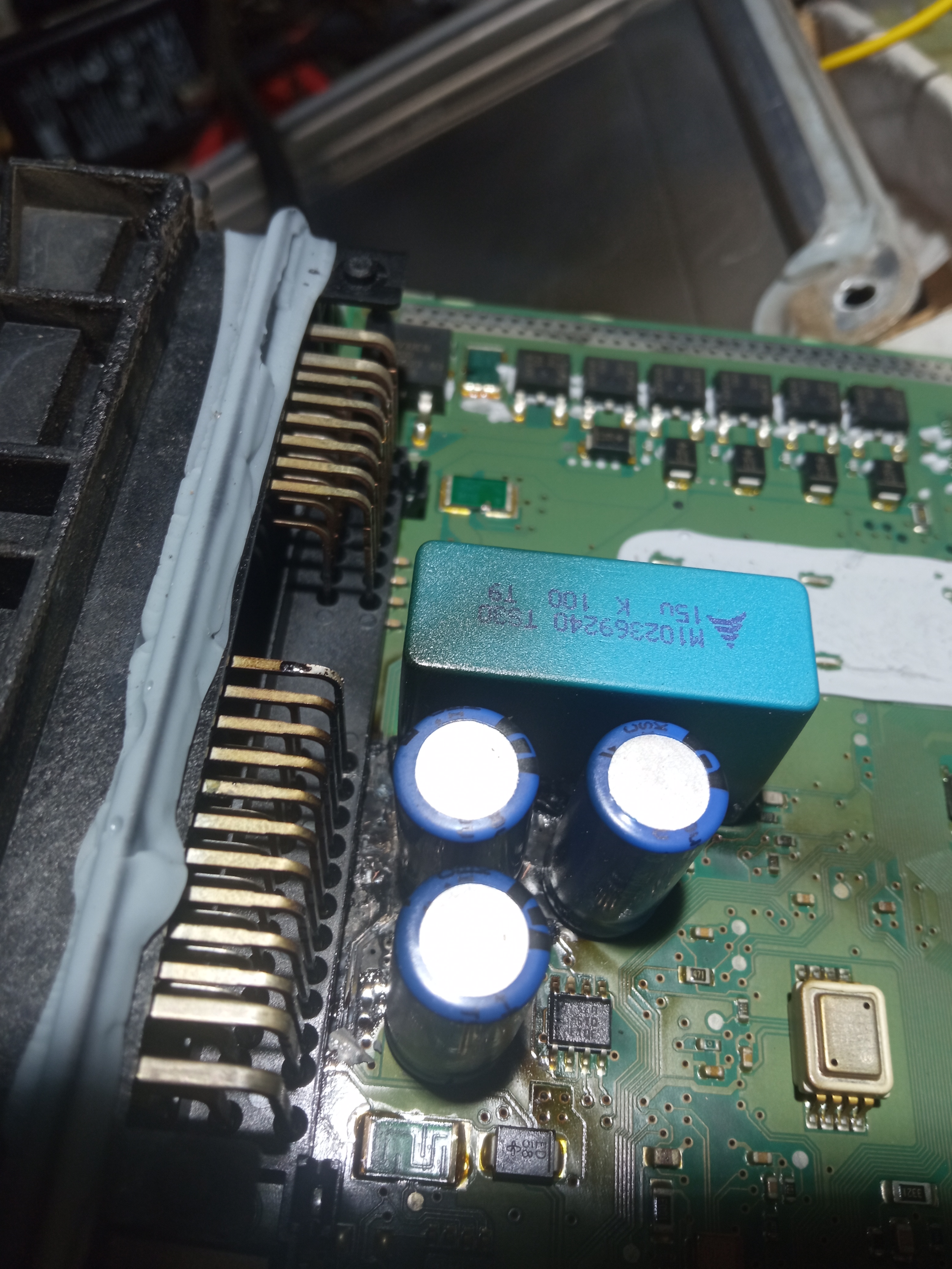

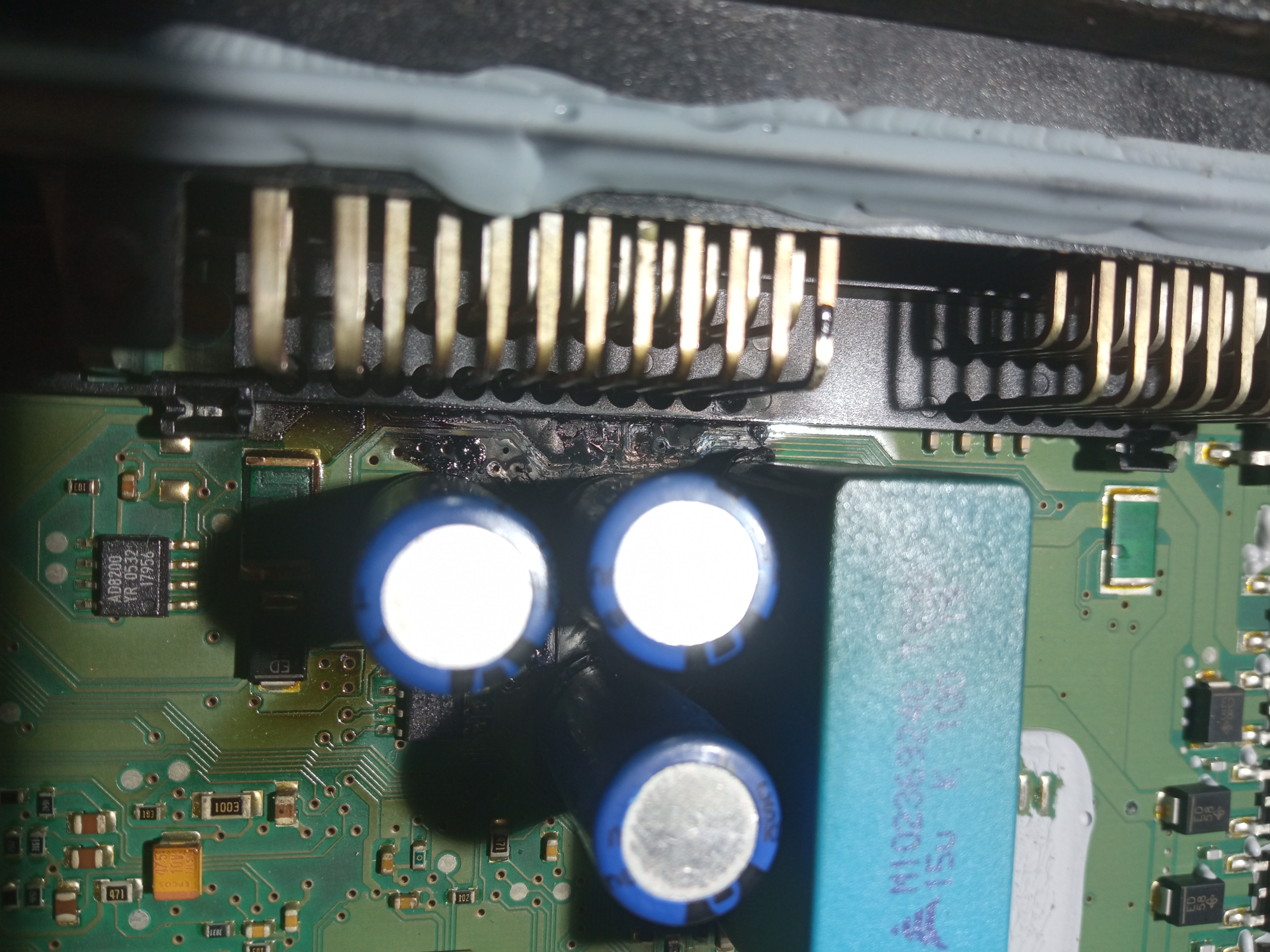

Les responsables : 3 condos 180µ/50V qui ont coulé
Même pas j'essaie de le réparer ...

Bonjour , perso c'est pas eu les responsable , c'est eux la consequence ou inversion de polarité ou plus sur le chassis calculateur ou autre il faut d'abord trouver la cause ... bon courage bye

Envoyé par rrguillaume Voir le message
Merci, je veux bien le croire, mais :
La dernière fois que la batterie a été débranchée, c'est quand je l'ai changée il y a 1 an (pas d'inversion possible entre-temps)
Le Master a fait 2 fois un 'coup' similaire (anti-démarrage fixe) d'après le proprio
J'ai pas cherché les pinout pour voir sur quel circuit est connecté ce condensateur (il n'y en a qu'un qui a coulé et qui est mort, celui qui est collé au connecteur)
Flash et eeprom lues OK
Plus qu'à trouver en local () ou commander un ECU, pour commencer
Si vous avez en stock et pouvez envoyer en NC, je suis preneur
HW : 0281011940
SW : 8200311550 8200442263
Dernière modification par electronico ; 19/07/2024 à 10h20.

A sur cet photo il a l'air cramer lol �� un ecu et clonage et sa va le faire...

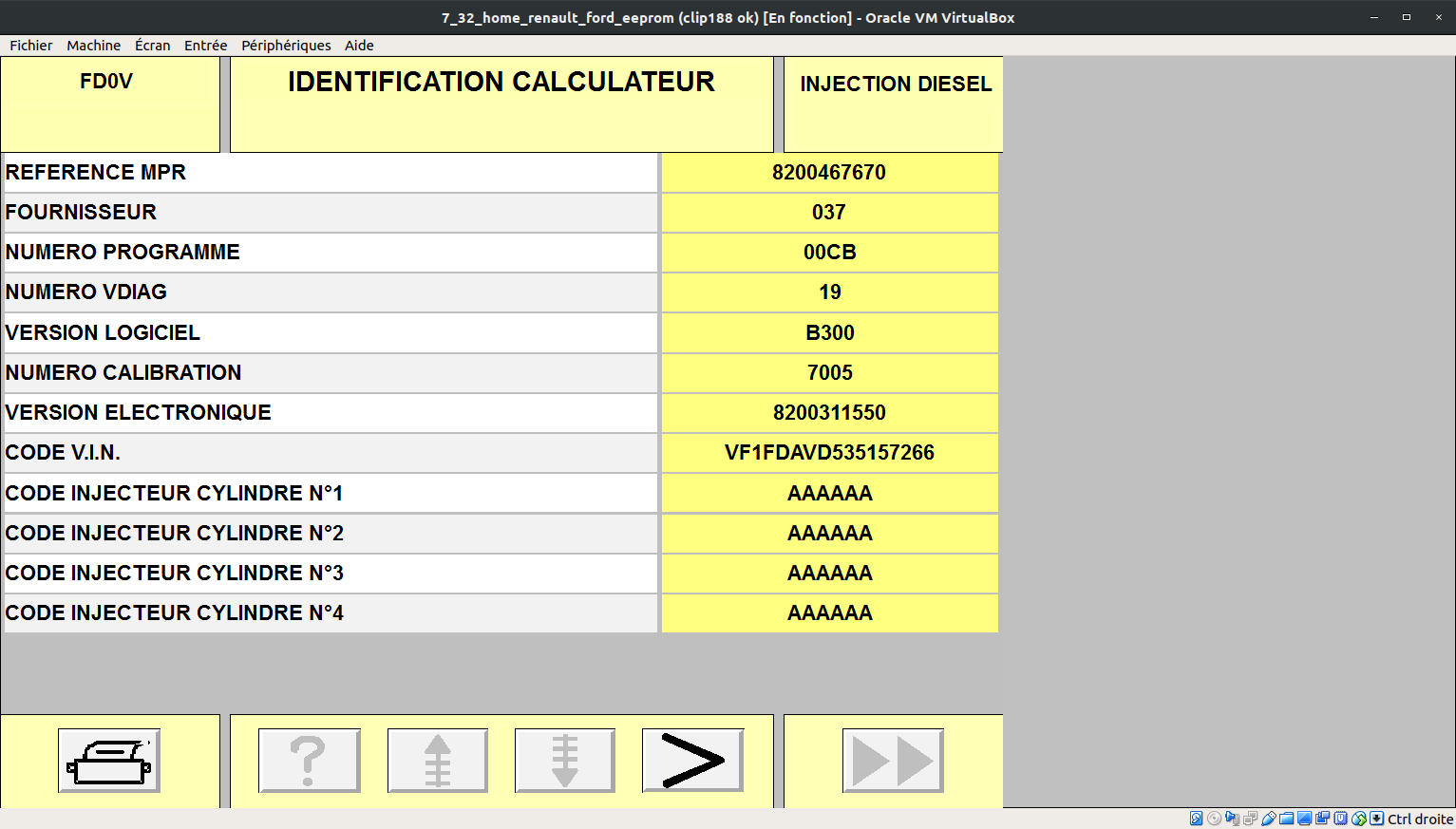

Vieux 11/09/2024, 00h48   #9
electronico
Avatar de electronico
Date d'inscription: août 2017
Messages: 1 003
Thanks: 1 598
Thanked 1 376 Times in 652 Posts
Pouvoir de réputation: 23
Hello,

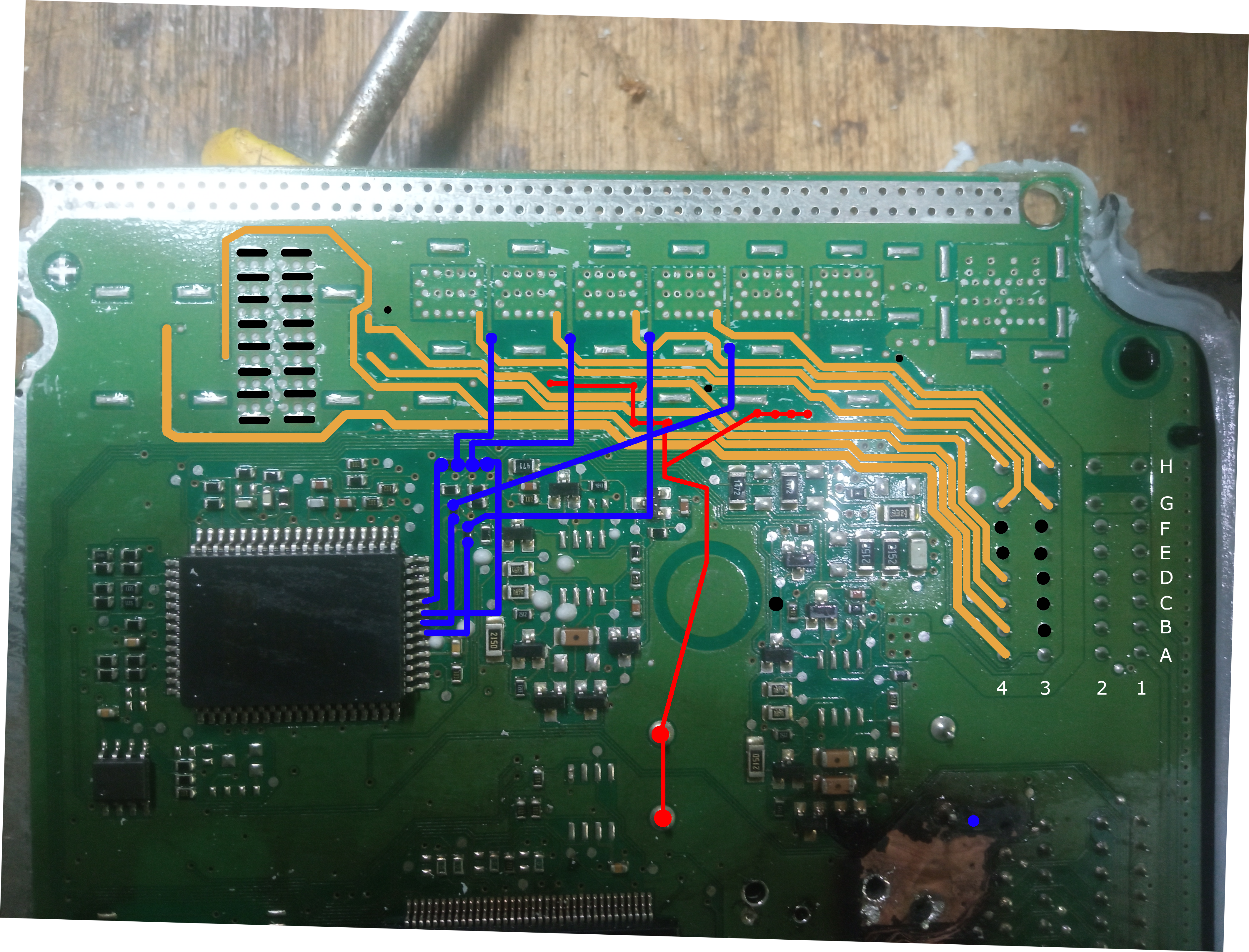

Bon : problème d'ouverture sur l'ECU d'occasion recu : les pistes des drivers injecteurs ont été arrachées
Les pistes arrachées (en orange) ont été refaites
Le camion ne démarre pas
immo OK
2 clés apprises OK
pb de commande injecteurs 1 2 et 4
J'ai dû oublier un fil ...
Je cherche le câblage de cet EDC15C13 (120 dans Visu/Clip) au niveau du connecteur des injecteurs (connecteur A sur la photo)
Master 2 ph2 2.5L DCI 100 2007
Par avance merci !

Re,
Les codes injecteurs ont l'air d'avoir sauté

Bonjour, ton probleme est de travailler avec un calculateur qui a deja eu des degats ...tu sais meme pas si il fonctionner essayer d'en trouver un sans probleme de piste ou crame tu va gagner du temps ... bon courage
Ici, c'est le Pacifique Sud
Le calculateur, on l'attend 2 mois une fois commandé...
Il faut que je retourne au camion avec Clip et Visu (que j'ai trouvé, merci) pour vérifier de quel moteur il s'agit exactement (vu qu'il y a plusieurs schémas qui peuvent correspondre)
