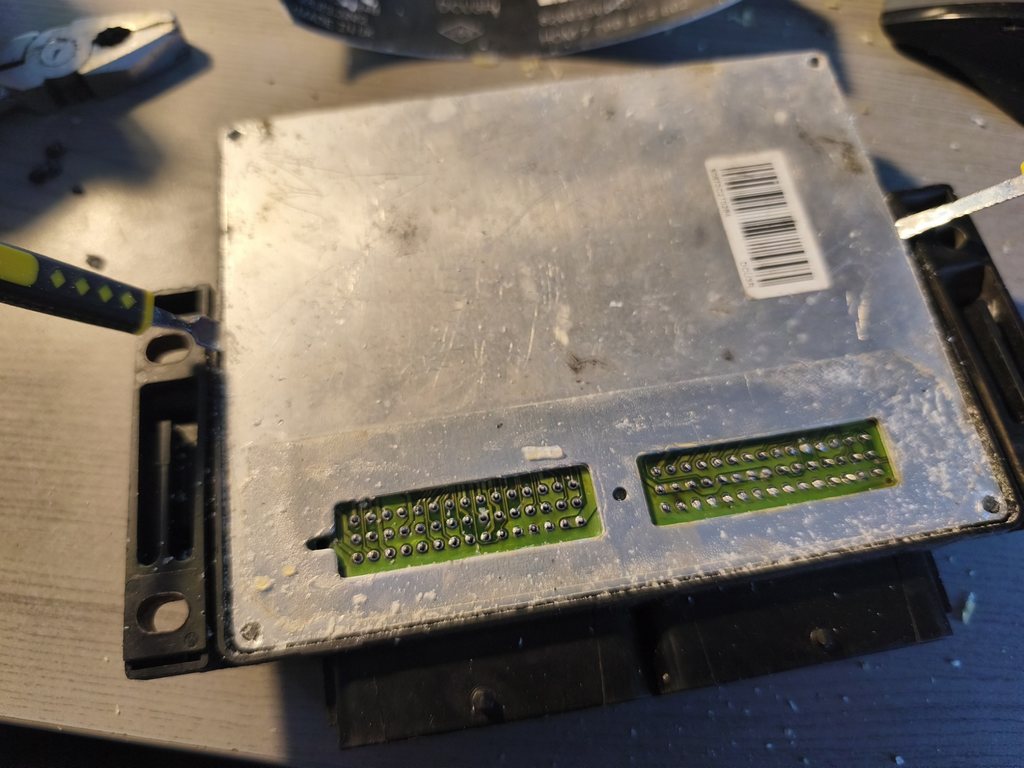

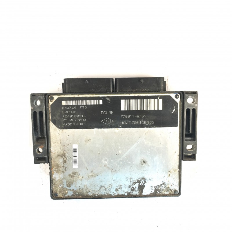

Salut tout le monde, j'ai eu besoin d'ouvrir un DCU3R j'en ai donc profité pour faire quelques photos et vous proposer ça sous forme de "tuto".
La difficulté avec le DCU3R vient du fait que le brochage soit moulé dans la fiche en plastique et cette dernière fait corps avec le boîtier de protection.

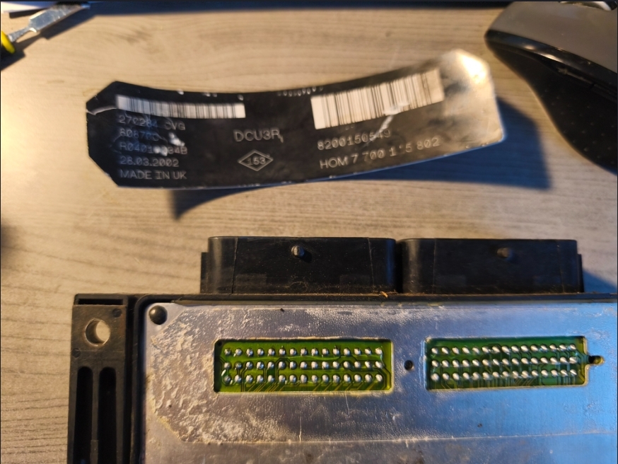

La solution "propre" consiste à retirer la plaque signalétique en plastique à l'aide d'un pistolet à air chaud tout en tirant dessus.

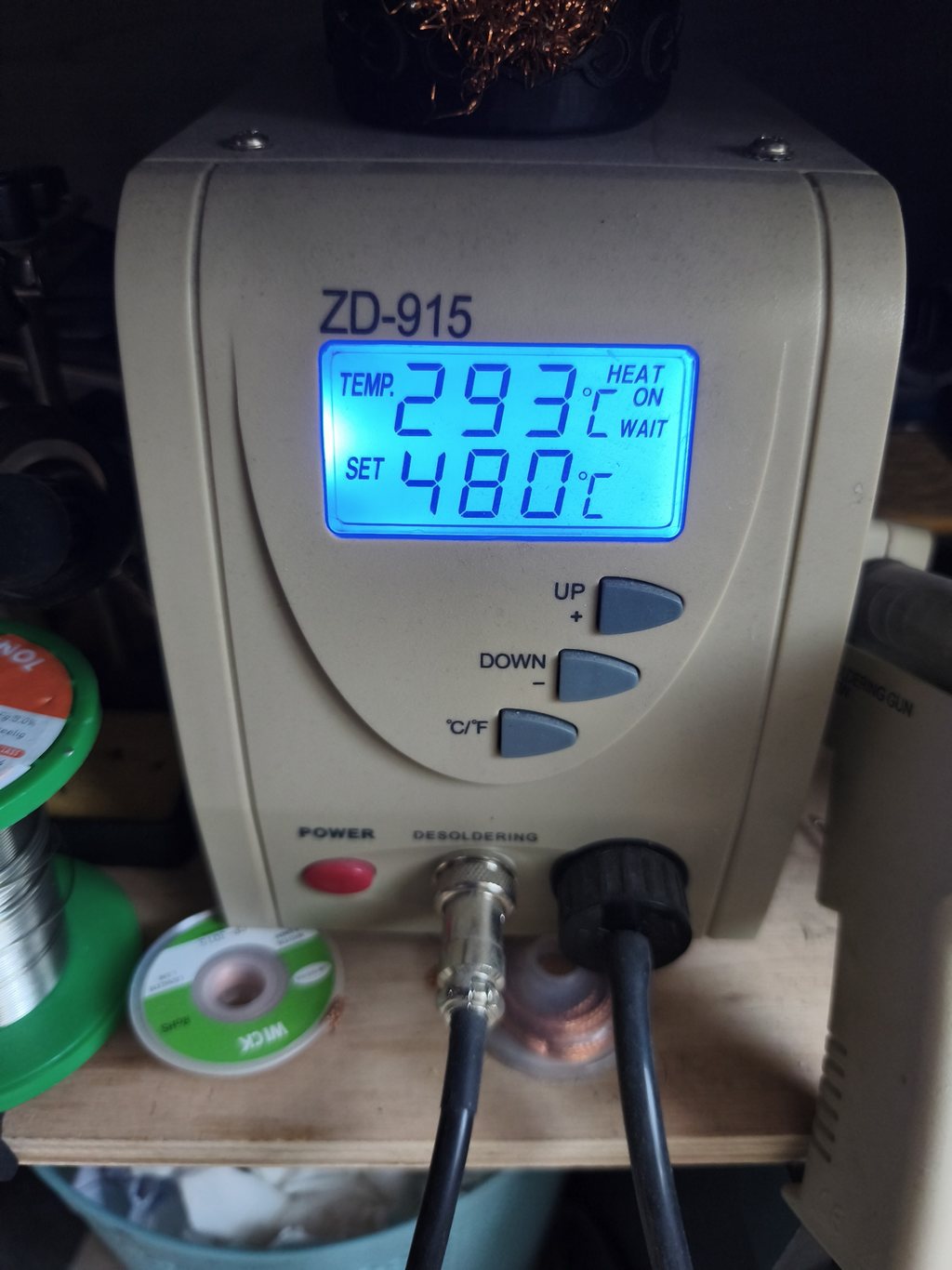

Vient la partie longue et chiante, il faut retirer toutes les soudures 2 X 45 points de soudure, si vous n'avez pas la chance de posséder un appareil dédié à cette tache du style ZD-915 il faudra utiliser de la tresse à dessouder.

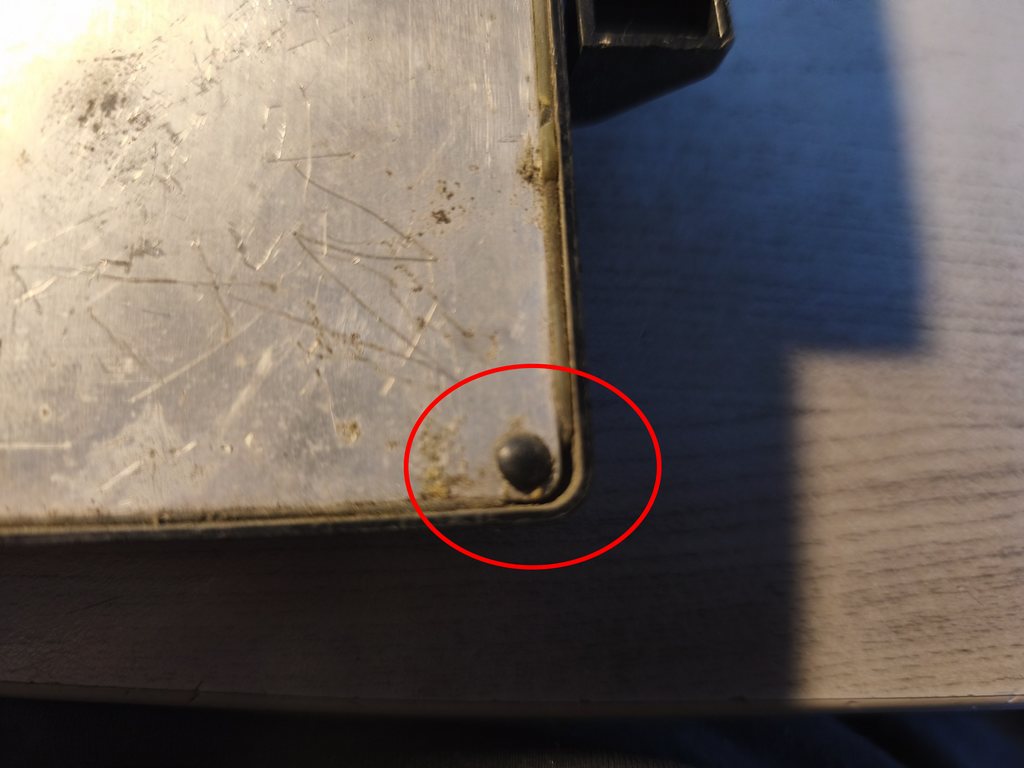

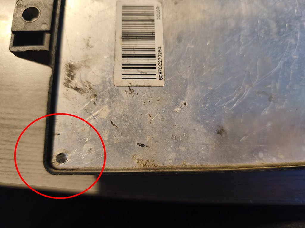

Ensuite, il faut faire sauter les quatre petits rivets en plastique à l'aide d'une petite pince coupante de précision ou un cutter.
Ensuite il faut gratter la colle sur les quatre cotés avec un petit outils (j'utilise ici un lot d'outils pour démonter les tablettes, téléphone portable, etc.)

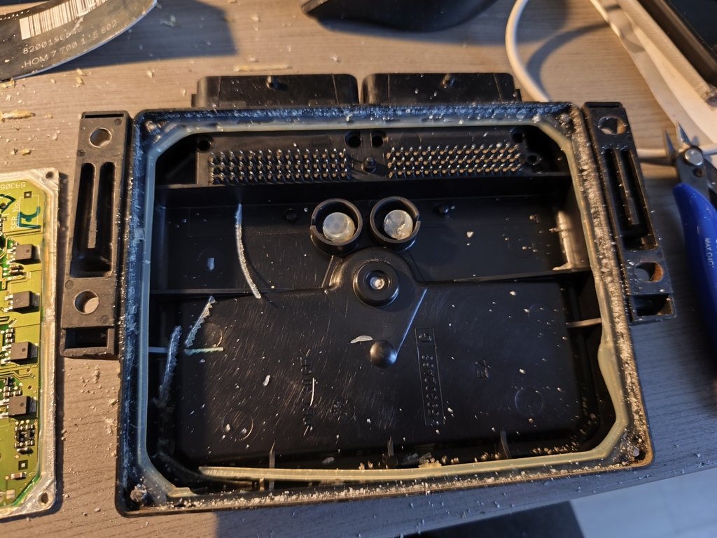

En faisant levier, sans trop enfoncer les outils, sur chaque coté et en effectuant une pesée le bas du PCB commence à venir.

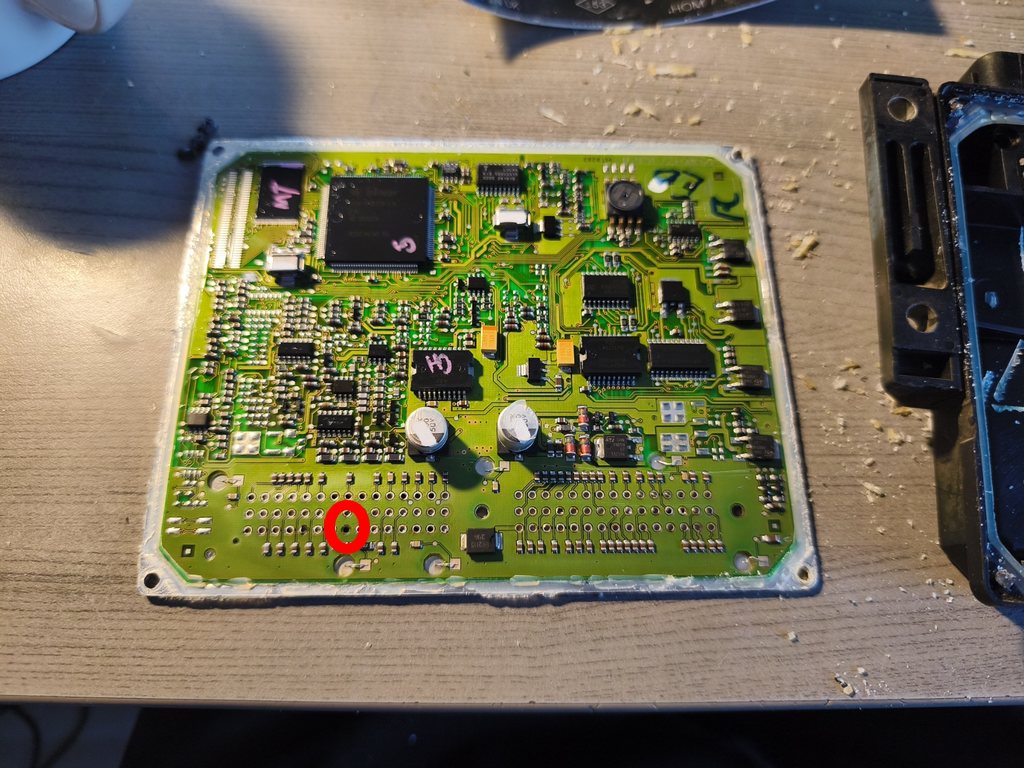

À ce stade il faut y aller doucement pour ne pas arracher de pastille de cuivre où sont soudé les broches. Il se peut que certaines broches soient encore soudées sur les pastilles de cuivre et tirer dessus va les arracher.
N'hésitez pas à vous aider d'un pistolet à air chaud et de pas mal de flux pour bien tout chauffer et tout décoller.
Si tout se passe bien vous devriez pouvoir séparer les deux éléments.
Félicitations, vous avez réussi à ouvrir votre DCU3R proprement !
Note : sur la dernière photo, on peut voir que j'ai mal chauffé un endroit et une pastille s'est arrachée, heureusement, elle est commune avec celles à droite et donc facilement réparable en faisant un pont de soudure au remontage.
Pour le remontage, un peu de joint silicone sur le tour, un petit coup de foret dans les rivets que des vis remplaceront avantageusement.
Merci :)

et faire attention de ne pas arracher les 2 condensateurs en séparant les 2 parties
