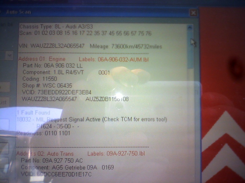

Premier diag :
celui la de défaut moteur j'ai eu un peu de mal a le comprendre :) après recherche sur le net il apparait qu'en gros ça veut dire :
Un calculateur à un soucis mais comme il n'a pas de voyant spécifique il demande à allumer le voyant moteur

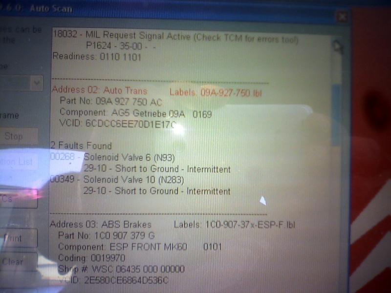

Donc on cherche un peu plus loin, vers le calculateur de BVA par exemple et on trouve :

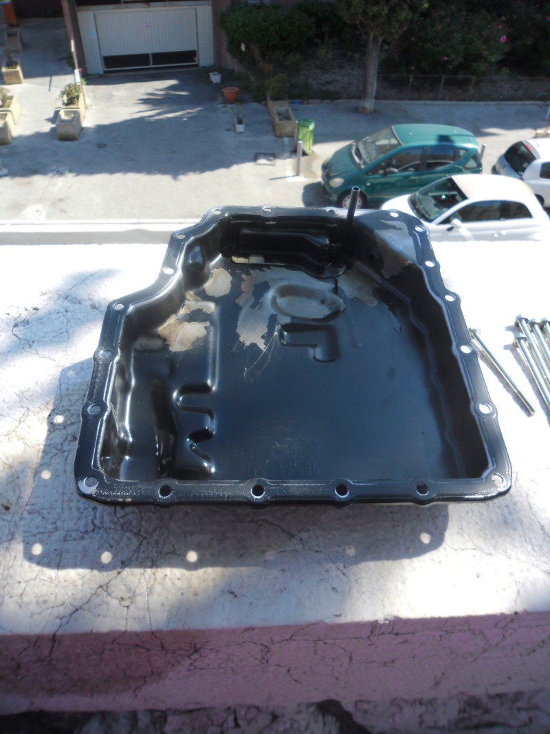

Le carter : la peinture part a l’intérieur il a fallu gratter un petit brossage pour enlever le vieux joint aussi

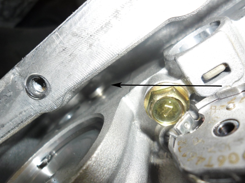

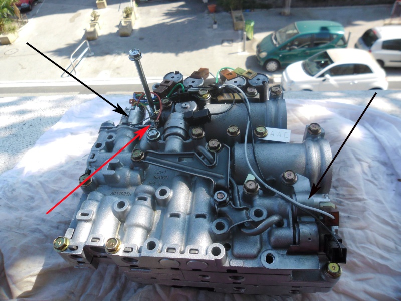

Le DH avec au bout des flèches les deux EVM neuves il a fallu le déposer car sur place impossible d'atteindre le boulon de N93 (flèche rouge)

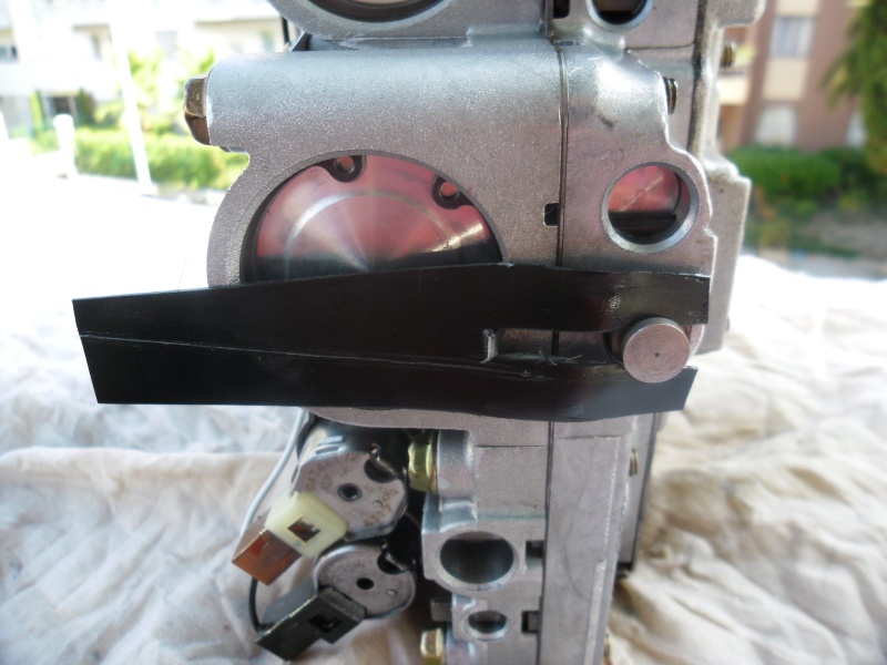

Particularité ; au revers la vanne manuelle (flèche blanche) qui vient s'engrainer sur le pion du secteur cranté (flèche verte) HYPER PRATIQUE !!!!!
Faut se fabriquer un petit outil qui tiendra la vanne en place je lais fait a partir d'un bout de bidon en plastique et on met le sélecteur en position Basse (2)
a noter qu'une fois le DH en place on actionne la commande et on regarde si la vanne va et vient sur le coté du dh (flèche noire)

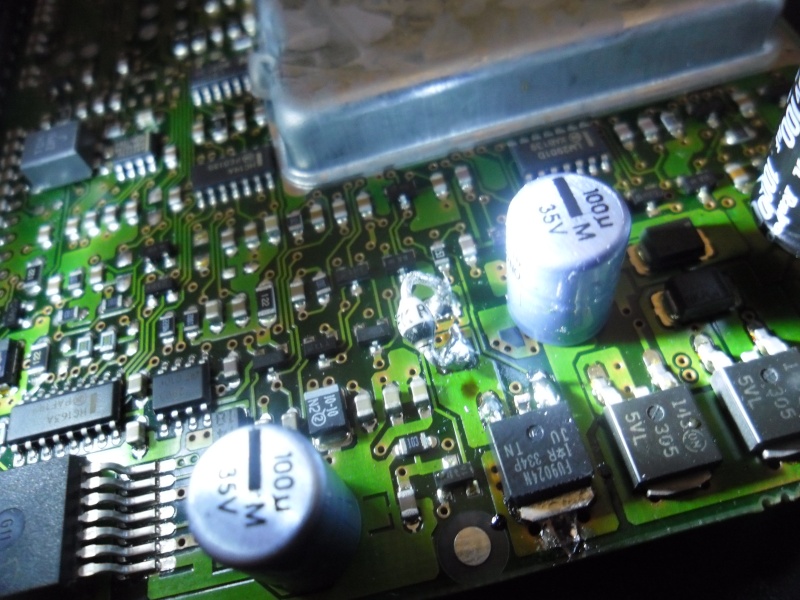

et essais et la c'est le drame : pareil qu'avant les deux evm sont en court circuit à la masse pour le calculateur
On teste le faisceau au départ du calculateur : RAS

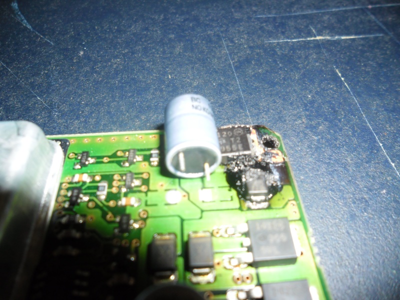

ouverture du calculateur

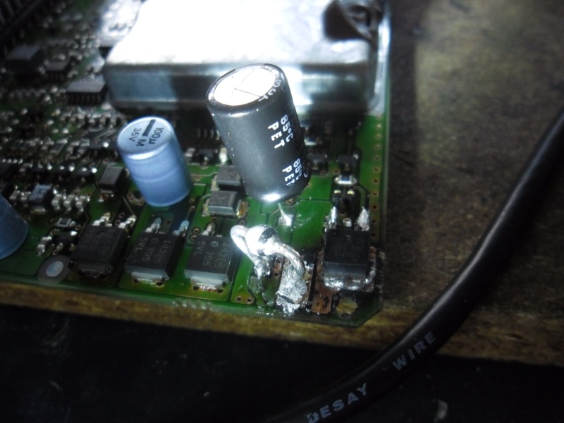

Ça à tellement chauffé que le condensateur s'est dessoudé tout seul
après recherche sur différents forums :
voici le résultat, je sais mes soudure sont pas belles mais bon j'avais qu'un fer a 2 balles
J'ai commandé une centrale de soudure du coup
http://www.aliexpress.com/item/Free-...749749305.html
Les transistors de sortie T2995E on été remplacés par des TO-251
et les diodes de roue libre V3 35 N par une BYW 52 et BYW 72 récupérées sur une ancienne carte ABS
Tout marche a nouveau comme ca devrait :)
