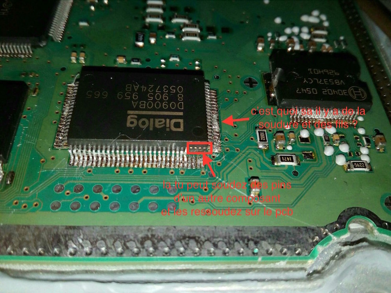

Je vais regarder j ai fait une connerie tres dur a ouvrir le.tournevis a glisser sur un microprocesseur celle ou ya ecris dialoge je crois 4 patte abîmée degouter

On voit même la trajectoire du tournevis!!
Tu répares les pattes cassees en pontant avec ptits fils gainés et cest bon!!

Y doit y avoir moyen de redresser les pin et soudé... les contacte je pense enfin la c'est agrandi avec une bonne loupe tu peu essayé oui fallait l ouvrir comme un edc16 y a de la colle thermique sur un coter y sont pas mal dur a ouvrir mais une fois fais 2 trois fois c'est en 3 minutes c'est ouvert propres...

duuuur!!!!! mais les piste sur le pcb n'ont pas l'air endomager

j ai dessoudr redresser mais je les ai casser , je suis bourrin lol demain j essayerai de reconnecter tout sa
si quelqu un en a 1 a vendre suis preneur

Salut Kdo75 poste la photos que l'on puisse voir si c'est reparable ou pas

Voila mes conneries

Bonsoir Kdo75 tu peut reparer les pins casser si tu a d'autres composant recupere 4pins que tu soude sur les 4 que tu a casser en fesant aussi la jonction sur le PCB regarde ta photos et essaye sa ne coute rien ou aussi peut etre en soudant un petit fil en cuivre sa va peut etre passer bon courage et c'est quoi se qu'il y a sur la photos on croirait de la soudure qui touche d'autre pin sa aussi se n'est pas bon et les fils c'est quoi sa ? merci pour ta reponce [IMG][/IMG]

Slt kdo du même avis que pouette les pin du dessous sa devrais le faire mais sur le cotée que ces t'il passé??

c est du coton j ai nettoyé a l alcool, llaisse tomber c trop chaud je suis pas minutieux
