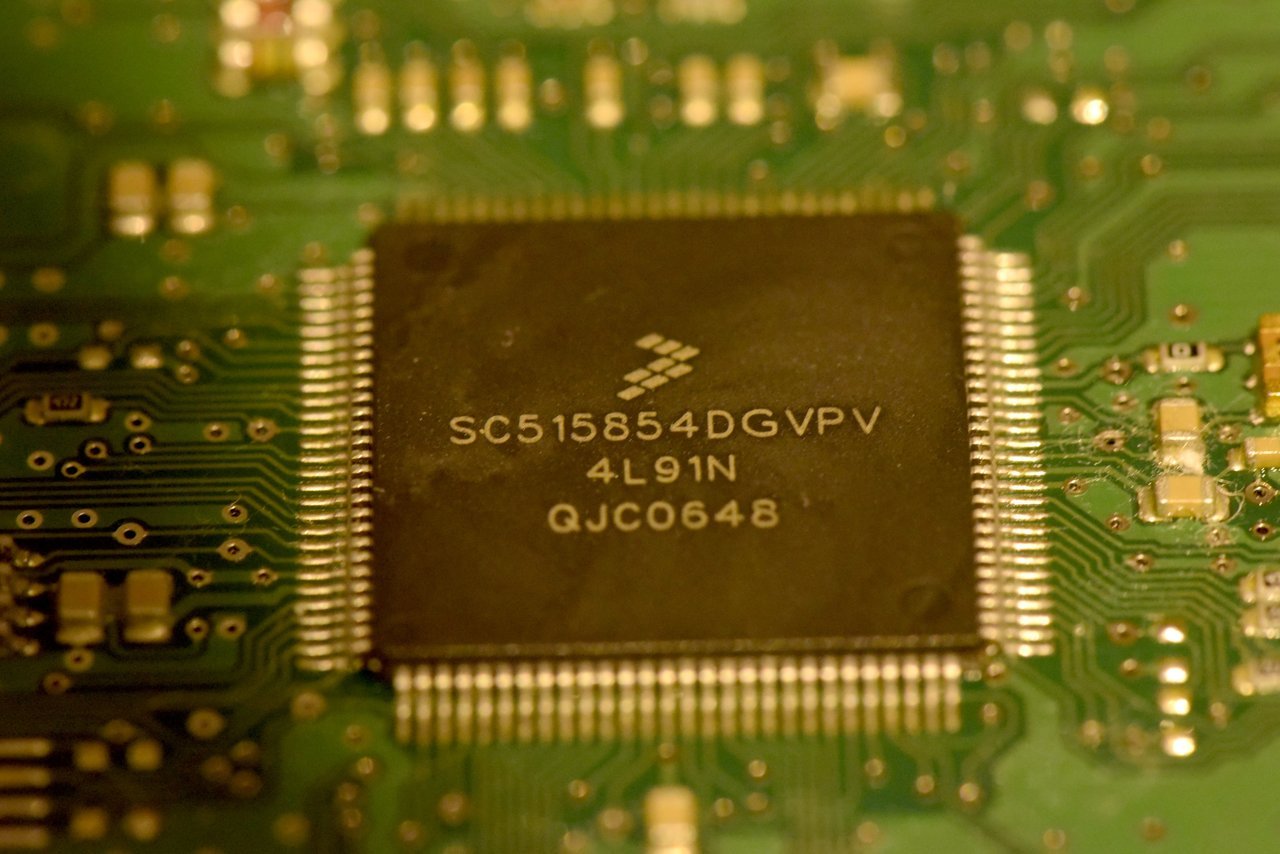

Par défaut Pas de com et besoin dump UCH N3 renault scenic 2
C'est pour cette UCH siemens : http://petitscubes.free.fr/scenic2/uch_front_1.jpg
Sur table, je n'arrive pas à communiquer avec un ELM avec ce montage:
http://petitscubes.free.fr/scenic2/u...onnected_1.jpg
Est ce que quelqu'un peut me confirmer que le dump est possible via obd avec renolink (si j'arrive à communiquer avec l'UCH), ou en direct sur le chip avec Xprog ou un outil du même type ?
Je cherche les points des pistes à intercepter pour ce MCU:
http://petitscubes.free.fr/scenic2/f...4DGVPV_1_1.jpg
Je suis bien embêté et bloqué ...
Merci d'avance.

Salut oui c est faisable en se connectant au mcu avec programmateur.

Est- ce quelqu'un a le schéma pour se connecte au MCU d'un UCH de scenic2 ph2 ?

hello,
N’oublie pas la résistance 120ohm entre CAN H et L si tu veux dialoguer avec clip/renolink. Essaie de dialoguer avec un UCH d'occasion pour confirmer ton montage avant tout.

pinout MCU d'UCH siemens masque 4L91N.

slt avec xprog tu peux lire flash ou eprom
voici un lien qui te montre comment le faire choisi juste le bon protocole 4L91N
c'est le meme principe
https://www.youtube.com/watch?v=MF2K...=LMAutoRepairs

J'avais vu cette vidéo.
ça ne vaut pas un schéma clair, vu la qualité d'enregistrement ;-) .
L'idée de tester avec un UCH d'occasion m'a fait tester sur mon vieux scenic 1.
Mais il utilise les lignes K/L, pas le bus CAN.
J'ai commandé le même UCH d'occasion pour tester.
Je me documente pour m'équiper avec Xprog, ça peut servir pour lire et écrire les eeproms de verrous de colonne de direction il me semble.
