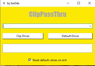

Par défaut configurer Openport 2.0 avec Renault CAN CLIP
je voulais utiliser PCM tuner avec un CANclip
s'il vous plaît quelqu'un peut m'envoyer les fichiers reg
Où puis-je obtenir cet Openport 2.0.reg ?

Envoyé par a3pughjolu Voir le message
Salut regarde ci ça peut d'aider..
j'ai essayé mais ça ne marche pas
alors je m'explique
Windows 10 64
j'ai un pcm tuner clip v-227 mon problème quand je branche il me dit sond nom détecté
est-ce que quelqu'un il a essayé marcher pcmtuner avec canclip
c'est possible que j'ai pas de fichier complète est-ce possible quelqu'un qui m'envoie tout procédure depuis départ avec PCMTUNER
MERCI

Il faut vérifier dans le registre qu'il n'y a qu'une seule sonde enregistrée sinon souvent ça plante. supprimer la sagem installée par defaut pour mettre une deuxième comme open port.
Editer le .reg open port, regarder le chemin, et aller dans le regsitre, verifier la présencede l'open port, si ok, effacer la sonde par defaut (sagem de memoire).
relancer can clip

test ceci :
Code:
Windows Registry Editor Version 5.00
[HKEY_LOCAL_MACHINE\SOFTWARE\WOW6432Node\PassThruSupport.04.04\TactrixInc OpenPort 2.0 J2534]
"Vendor"="Tactrix Inc"
"FunctionLibrary"="C:\\Program Files (x86)\\Tactrix\\OpenPort 2.0 J2534\\openport2j2534.dll"
"FirmwarePath"="C:\\Program Files (x86)\\Tactrix\\OpenPort 2.0 J2534\\Firmware"
"Name"="OpenPort 2.0"
"J1850PWM"=dword:00000001
"J1850VPW"=dword:00000001
"ISO15765"=dword:00000001
"ISO9141"=dword:00000001
"ISO14230"=dword:00000001
"CAN"=dword:00000001
"LogFilePath"="C:\\Program Files (x86)\\Tactrix\\OpenPort 2.0 J2534\\Log"
"LogLevel"=dword:00000001
dis moi si les chemin sont ok ?

ton screen , il est present pourtant non ?

Pour C:\\Program Files (x86)
Bien vérifier les chemins déclarés dans le .reg et le registre, et le répertoire d'installation
Bonjour à tous et merci beaucoup à tous pour votre aide
Ce n'est pas à moi screen, je l'ai trouvé sur d'autres forums.
Je vais essayer les conseils que vous m'avez tous donnés aujourd'hui et je vous le ferai savoir.

toujours le même problème le sonde non détecté
ça ne marche pas
test ceci :
