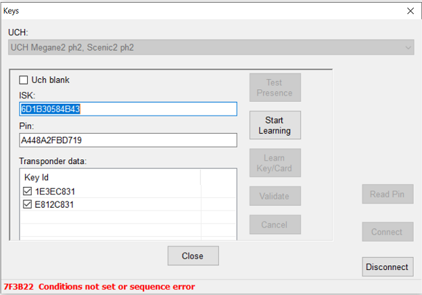

Hello tout le monde,
Renolink 1.85
Megane 2 ph2 DCI
Ajout carte
Read Pin : OK
Connect : 2 cartes affichées
Insertion carte neuve : le bouton 'test presence' reste grisé
Si je fais 'start learning' : 7F2B22 Conditions not set or sequence error
Problème de lecteur de carte ? (qui démarre la voiture correctement)
Par avance merci pour vos réponses.
PS : cartes de chez bonne*34 : déjà programmé d'autres de ce lot sur Megane 2 sans problème (avec des versions plus anciennes de Renolink)
EDIT : oublié de dire qu'il y a le voyant airbag et celui du clignotant gauche qui sont allumés.
Les clignotants ne fonctionnent pas. Phares, vitres OK
L'afficheur du TdB est illisible ...
Ca peut être des 'conditions not set' pour la programmation de la carte ?
EDIT2 : La batterie (récente) était complètement à plat à la 1ère visite : chargement 1 nuit et tentative de programmation le lendemain.

Envoyé par electronico Voir le message
Renolink 1.85
Megane 2 DCI
Ajout carte
Read Pin : OK
Sa ma fais le même cas sur un master 2016
Envoyé de mon SM-G973F en utilisant Tapatalk

Hello,
Merci pour la réponse.
C'est pas AKL : j'ai réparé la carte existante qui démarre correctement le véhicule.

tu a essayer en scenic2 ph1?
j'ai déjà eu ce cas enfin ça me fais penser! a ça

Sans vouloir dénigrer renolink.
Il n'est pas exceptionnel pour le codage de carte.
Il fait d'autre truc génial.
