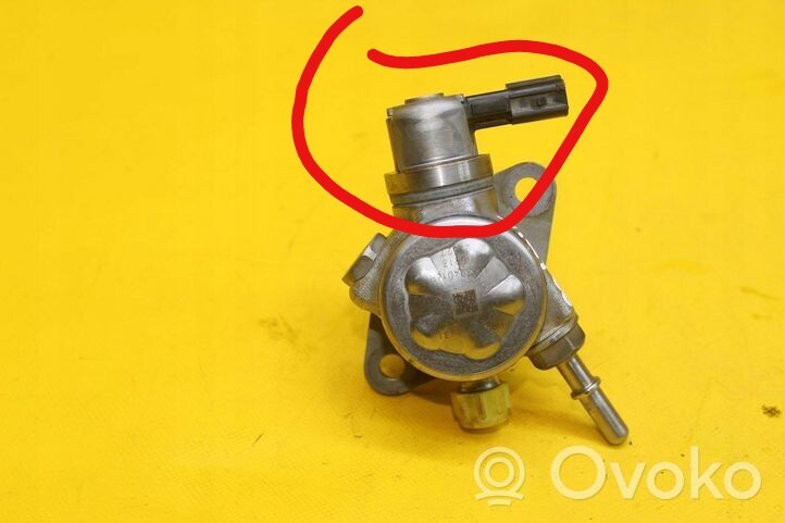

Je voulais savoir si quelqu un saut ou se trouve le régulateur de pression de carburant et aussi à quoi il ressemble?

Slt normalement c'est ça https://www.motordoctor.fr/products/...n-du-carburant

Il se trouve où? Dans le reservoir sur la pompe ?

A confirmé mais je crois que c'est pas ce que je t'ai envoyé en fait je pense plutôt que le régulateur ce trouve sur la pompe pour toi .

Régulateur basse pression interne pompe a essence dans le réservoir.
Régulateur haute pression sur pompe hp sur couvre culasse.
Quel est ton problème ?

Slt jock66 du coup le régulateur basse pression c'est celui que j'ai posté en premier c'est ça ?

Le problème que j ai c est defaut régulation pression carburant en permanant
J ai aussi des raté et du mal à démarrer

Slt c'est sûrement le haute pression celui qui est sur la photo au-dessus il est sur la pompe c'est lui qui doit merdé

bjr verifie si le debit de la pompe a essence au diag ? et aussi change ton filtre a essence en premier lieu si il est trop vieux
