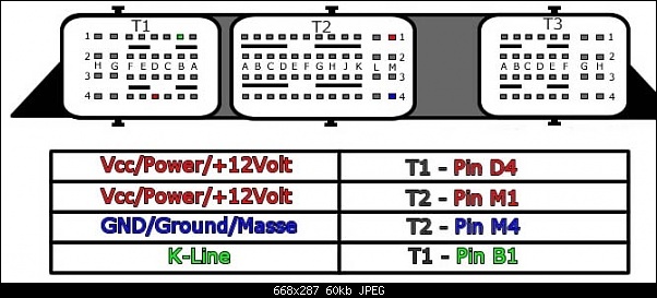

Calculateur edc15c2 ?

Tu dis ne pas avoir accès au calculateur moteur au Diag.
Commence par contrôler tes alimentations et masses.
