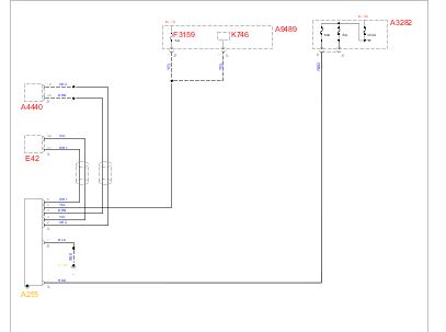

Bonjour ,
j'ai un modus essence qui n'a plus de direction assistée d'un coup. c'est une 2005 essence.j'ai fait un diag avec delphi et j'ai un code défaut. https://i.postimg.cc/ZYjbLp8T/Capture.jpg ---------- Post added at 12h13 ---------- Previous post was at 12h09 ---------- suite à ça , j'ai trouvé un shéma sur haynes ,mais je ne sais pas ou se trouve le module qui gere la direction assistée.quelqu'un pourrait il m'aider s'il vous plait ? tous les modus essence ont le meme shéma sur haynes. merci de votre aide.

PS : j'oubliais , je n'ai pas clip ,et c'est la voiture d'une personne de ma famille.malgré que je suis une kiche en renault j'essaye de trouver une solution.

La da est sous le volant, au niveau de la colonne. Envoyé de mon iPhone en utilisant Tapatalk |

Df002…
DA hs. A remplacer. |

grand classique sur ce modèle, faite une recherche sur le forum. en gros il faut dune direction d'occasion et renolink

direction d'occasion et renolink ou RET

salut, au dessus du tableau de bord, tu as un vide poche , tu le declips , et tu as acces au calculateur de dea , qui est integret a la colonne de direction , releve la ref , puis cherche a la casse , pas de solution fiable de reparation a ma connaissance , vierge , puis debrancher /rebrancher batterie pour apprentissage ( c'est le seul moment ou la boucle immo controle la direction , si tu ne met pas vierge , et remplace la batterie , elle ne demarrera pas ) puis calibrage au diag ( option roue , angle volant rien de fous ....)
releve la ref , cherche occas , fait vierge , et monte la a++ |

slt ou ecutool répare df002 aussi
