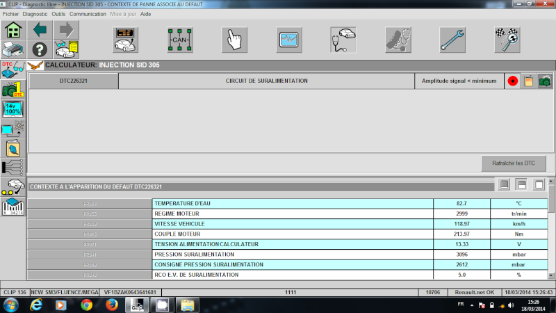

voila j'ai un souci avec une megane 3 1.5Dci 105ch
un message sur le tableau de bord injection a contrôler, passage a la valise avec clip j'efface le défaut, je fait un test et le message revient ( a 120 km/h quand j’accélère bien en 6éme ) avant j'avais des souci avec un moteur qui coupe de temps en temps ( mais pas de défaut ), maintenant je me retrouve avec un défaut permanent et un léger perte de puissance je dit bien un léger
1) durite contrôle Ok
2) filtre et tout sa changé
3) électrovanne changé
je doute que ca soi le capteur de suralimentation qui cause le problème, un autres truque quand j'ai le défaut j'ai une léger fumé blanche en 1er et 2éme et quand j'efface tout est ok
j'ai fait un enregistrement et forcé la réapparition du défaut apré l'avoir supprimé ( le défaut revient a 120km/h)
lien pour la video : http://www.youtube.com/watch?v=Undo0Cbvbsk
Merci d'avance

et sinon quelle défaut a tu ?
Car c'est bien de l’effacer mais , nous donner le code défaut serais encore mieux :)
Il faudrait aussi que tu arrive a choper un scrennshoot de ton écran au moment des coupure sur le circuit gasoil ( pression gasoil et consigne ) voir la différence de pression .

Ce n'est pas très parlant tes mesures paramètres mais je commencerais par faire un essai de capteur pression turbo avant d'aller + loin

Slt trop d écart entre consigne et valeur réel de pression de sural normal que se défaut apparaisse conclusion ou le capteur de pression de sural dit pas la bonne info comme dit plus haut sa arrive souvent sur ses modèles ou si l électrovanne neuve (turbo) qui ne fait plus se que l électrovanne lui demande beaucoup plus rare

On voit bien dans tes données en temps réelles que ta pression de suralimentation est de 3096mbar, alors que tu dois avoir 2612mbar en valeur de consigne. tu as un problème avec la géométrie variable de ton turbo pas de régulation de pression.

le défaut il est flagrant dans le contexte regarde ta pression de sural elle est environ 3000 mlb et ta consigne elle est environ 2600 mlb donc pression trop haut conclusion géométrie variable qui grippe (turbo a changer).
un tgv peux s'ouvrir ce nettoyer et ce dégripper , ce qui évite de débouser 600 ou 1000 euro dans un turbo .
