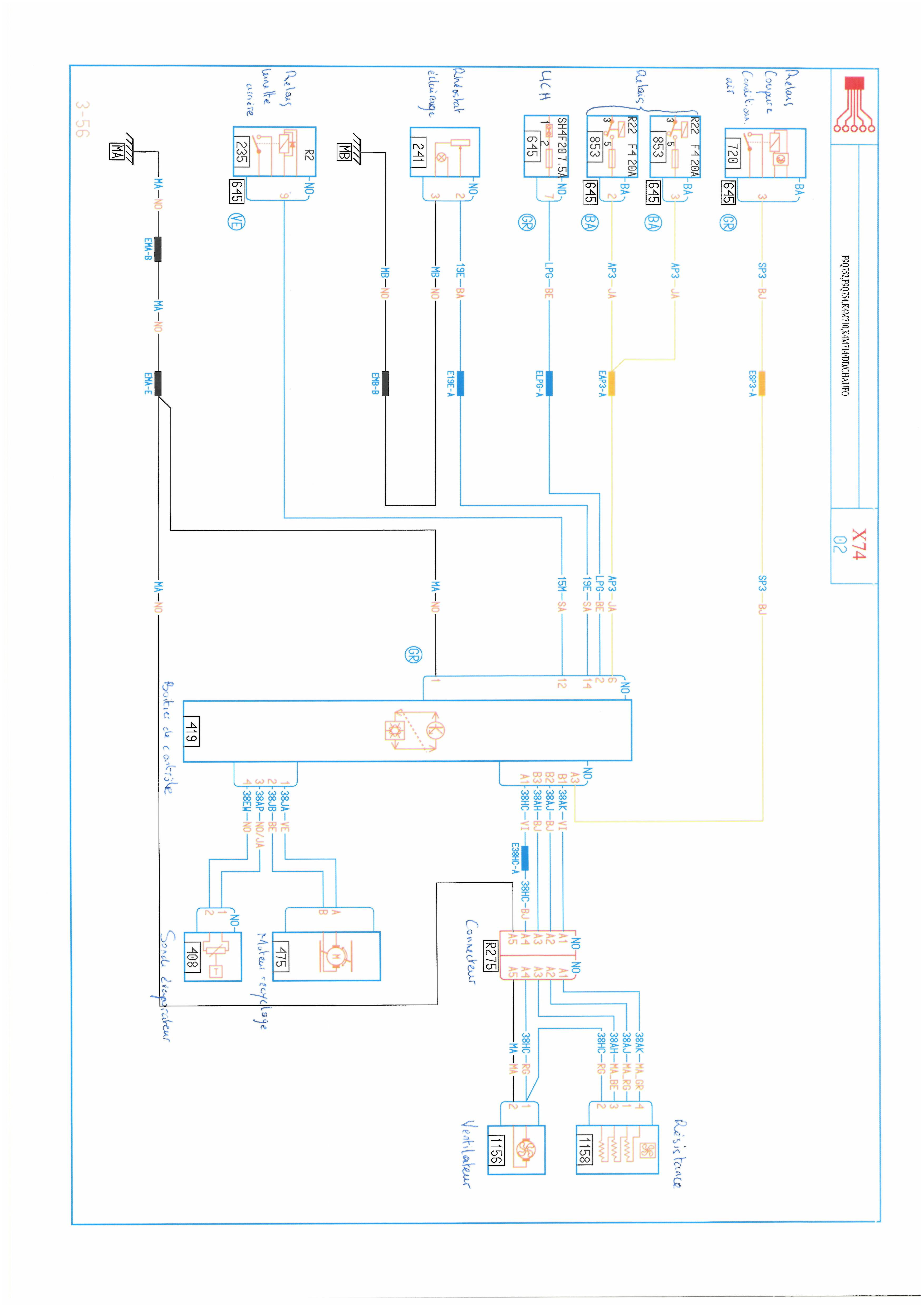

salut c'est ça ta commande ?

slt oui c est celle la j en est essayé une et meme résultat il me manque que le
ventilo et après
