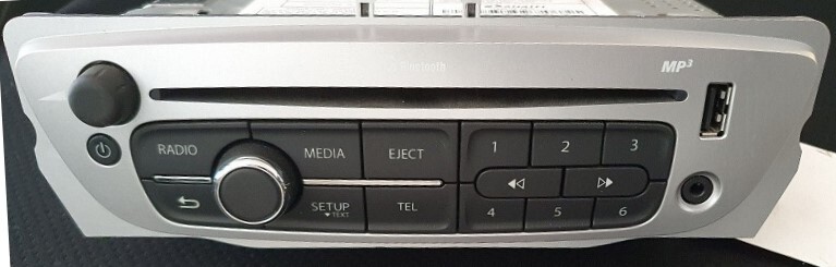

Par défaut Références Autoradio R-Plug&Radio+ / Mégane III / Scenic III / Fluence
L'autoradio R-Plug&Radio+ se retrouve dans plusieurs modèles de Renault et se décline en plusieurs variantes tout en gardant la même façade.
Il est donc compliqué de l'identifier.
Type RAD40A :
Modèles : Mégane III / Scenic III / Fluence
Niveau : Classic
Antenne : 1 (Antenne standard)
Références équivalentes :
(La plus récente en haut)
- 281159184R
- 281158023R
- 281153266R
Type RAD41A :
Niveau : Auditorium Arkamys
Antennes : 2 (Antenne standard + Antenne dégivrage lunette)
- 281150625R
- 281152275R
- 281157081R
Type RAD44A :
Niveau : Premium Bose
- 281150625R
- 281152275R
- 281157081R
