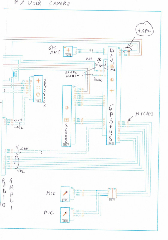

Hello, je suis à la recherche de Visu ou schéma pour:
LAGUNA III Grandtour X91 KT0/1 de 2008
Avec le lecteur CD 6 disques et le lecteur GPS DVD (non R-link).
Pour le fiston, je remplace le multimédia d'origine, par un Android récent, qui s'intègre 1:1 à la place de l'original (c'est nouveau).
Le canbus Hiworld fourni, ne récupère pas les infos... (APC, parking, MAR, ect ect)
J'ai besoin de retrouver comment recâbler, car le faisceau fourni par le vendeur n'est pas bon.
Je cherche donc tous les schémas.
Le gros pack visu 61go est dead.
Si besoin VIN en MP.
Merci d'avance

Yes, mais le faisceau fourni par la chine, ne correspond pas aux connecteurs du véhicule...
Exemple:
fil rouge APC (coté radio), qui va jusqu'au connecteur (coté véhicule), il n'y a tout simplement pas de fiche ni fil en face (c'est vide).
J'ai dû récup UN APC sur le lecteur DVD pour booter l'android pour vérifier qu'il fonctionne.
Cette foutue bagnole est pleine de grands connecteurs à petites broches...
Je me demandais, si il avait un buzzer pour le recul justement, dans le coffre du véhicule....

rien dans les renault visu ?
Nope...
Il y a beaucoup de version de multimédia dans cette voiture.
Je me suis tapé les plans cette nuit, mais au matin, les couleurs de fils ne correspondent pas tous (c'est mélangé), et je que croit que ma version est sur le CD corrompu de l'archive....
Mais bon, je ne désespère pas, c'est bien parce que c'est pour le gosse....
