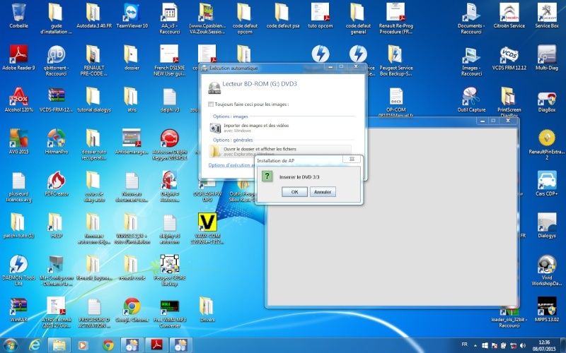

REgarde avec deamond tool le dvd 3 ne passe pas :
[IMG][/IMG]

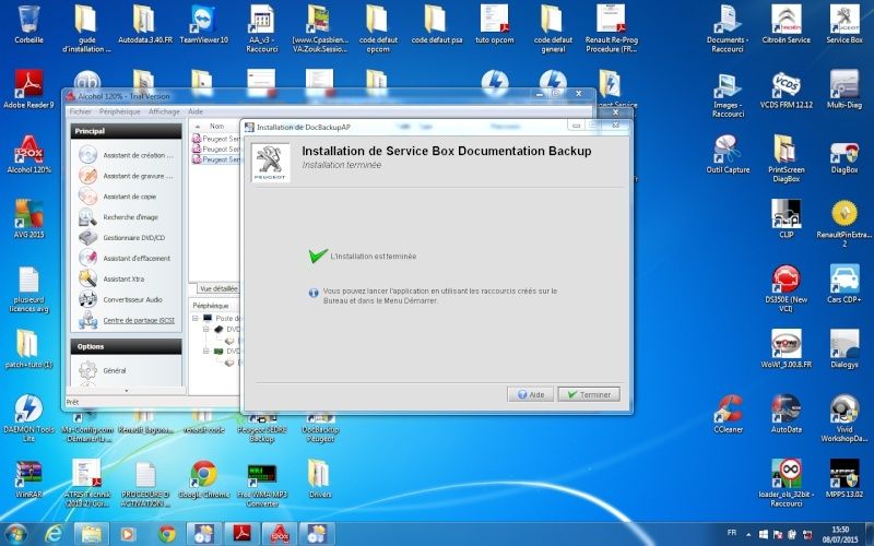

Et regarde avec alcohol :
[IMG][/IMG]
Tu vois l'etape 3 du dvd et passer tous seule bonne journée @+

Regarde sa y est mon instalation est finis
[IMG][/IMG]
fait une capture d'ecran comme sa on vois se que tu nous dit car la je comprend pas trop normalement tu a 3 iso pour ton installe dvd 1 - dvd 2/3 et dvd 3-3
Si tu a bien les 3 iso tu clique sur lcone du bureau de alc... puis tu attend quelque seconde et tu fait ok.
En haut a gauche tu ouvre FICHIER puis OUVRIR .
Tu recherche l'iso du dvd 1 tu clique 2 fois dessus puis tu le voir et tu clique 2 fois dessus et c'est bon tu lance l'installe et tu fera parreil pour les autres .
Bonne journée @+
