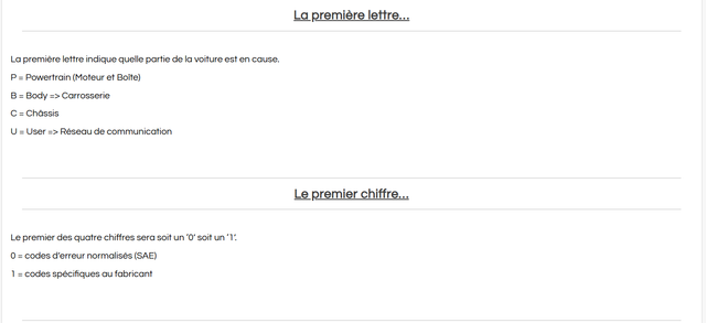

gary89
Avatar de gary89

Vieux 26/11/2025, 22h13   #87
Binbin
Avatar de Binbin
Localisation: Bordeaux
Messages: 3 504
Thanks: 1 082
Thanked 2 305 Times in 1 499 Posts
Pouvoir de réputation: 49
Envoyé par gary89 Voir le message
Sans arrière pensés, le 2 du P2002 correspond à quoi du coup? Puisque c'est ni code constructeur, ni générique.
Vieux 26/11/2025, 22h47   #88
gary89
Avatar de gary89
Date d'inscription: août 2015
Localisation: france,auxerre
Messages: 1 860
Thanks: 1 590
Thanked 2 196 Times in 1 276 Posts
Ce que veut dire cette doc c'est les codes P0xxx sont générique et a partir de P1xxx ils sont spécifiques aux constructeurs .
