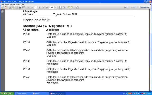

un de mes collègues de boulot a acheté d'occasion une celica de 2001
il s'est aperçu après coup que la led du témoin obd était volontairement cassé!
il s'agissait d'un vice caché qu'il n'a réussit a faire prendre en compte malgré expertise , pour annuler la vente!
plusieurs concession toyota , plusieurs diac et toujours ce voyant allumé
sondes lambda changées, catalyseur changé( d'occass)
voici les défauts que j'ai relevé
merci de votre participation et de bien vouloir me guider dans ce qui reste une grosse lacune pour moi: les essences!!
comment voir par exemple si une sonde lambda fonctionne avec un outil de diag ou autre
ps: la voiture semble fonctionner correctement malgré ça

Bonjour, il faudrait contrôler la continuité des résistances de chauffe des deux sondes lambda, normalement sur les quatre fils se sont les deux blanc. si les résistances ne sont pas coupées, rebrancher les sondes et refaire le même contrôle mais depuis la prise du calculateur.
faire de même pour l'électrovanne de recyclage des vapeurs d'essence.
Par contre si l'ancien propriétaire a été capable de faire le maçon avec le voyant diag, voir aussi l'état du faisceau moteur pour voir si il n'a pas aussi été abimé(ajout de ruban isolant, câble dénudé, ...).
