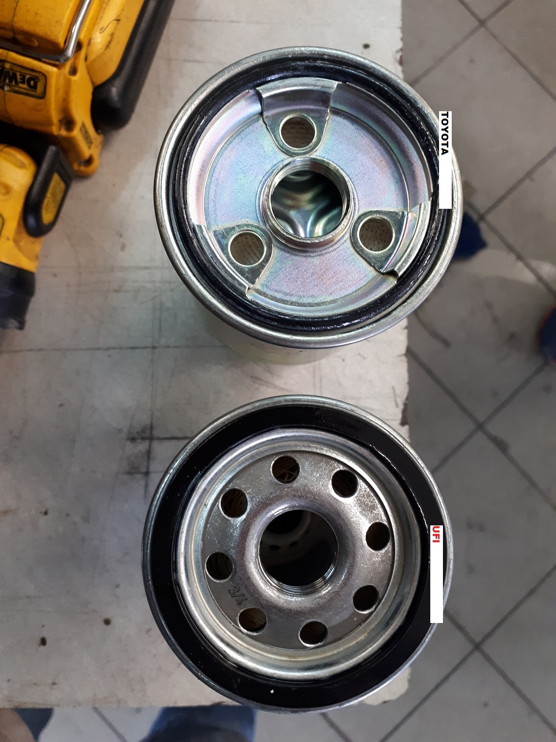

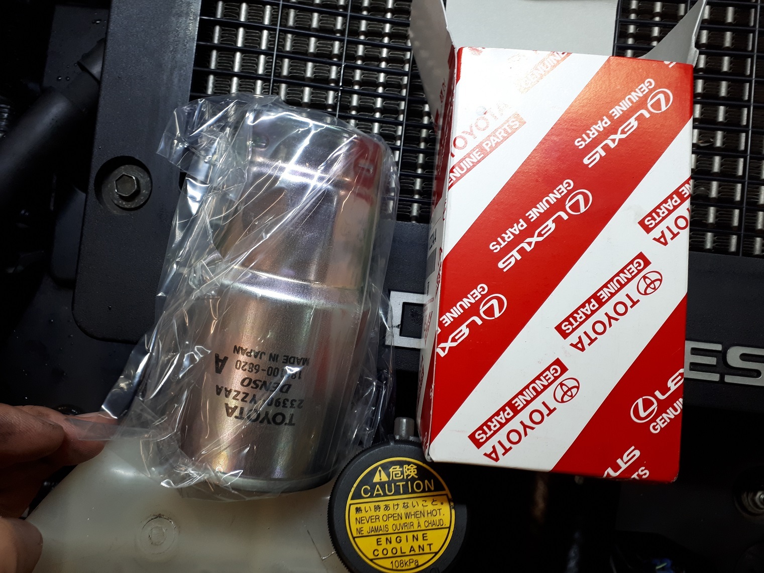

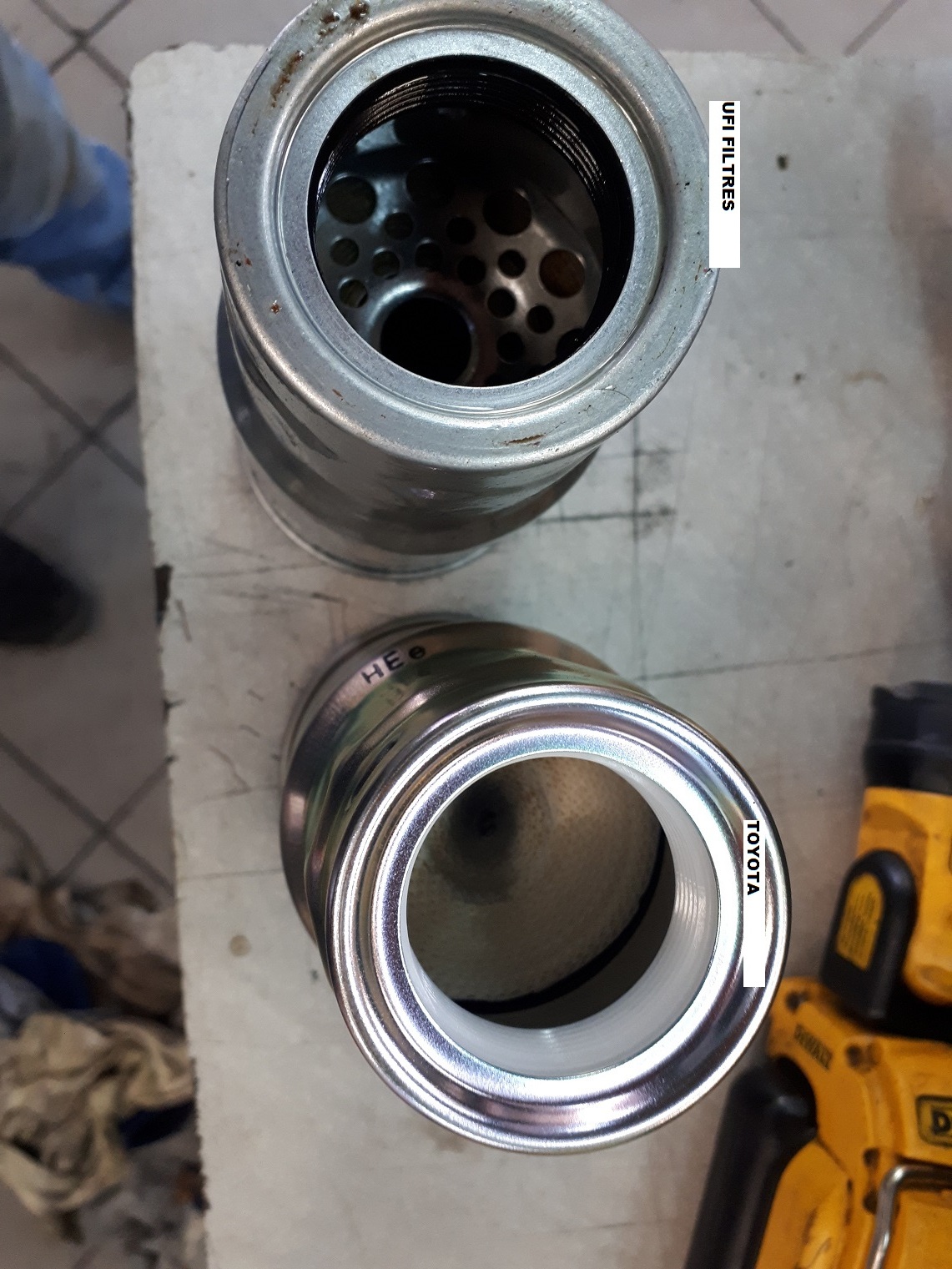

JE suis allé chez toyota pour acheter un Filtre Gasoil neuf ( 53 Euros )
https://zupimages.net/up/21/45/ab51.jpg
voici le detail du filtre, rien de particulier
https://zupimages.net/up/21/45/xf9o.jpg
https://zupimages.net/up/21/45/72rm.jpg
Et j ai mis un collier a change bout de durite ... ( dans le circuit , il y a 3 durites donc 6 colliers SERFLEX )
Et .... PAREIL, bridé a 3400 tours/minutes ... :mad2:

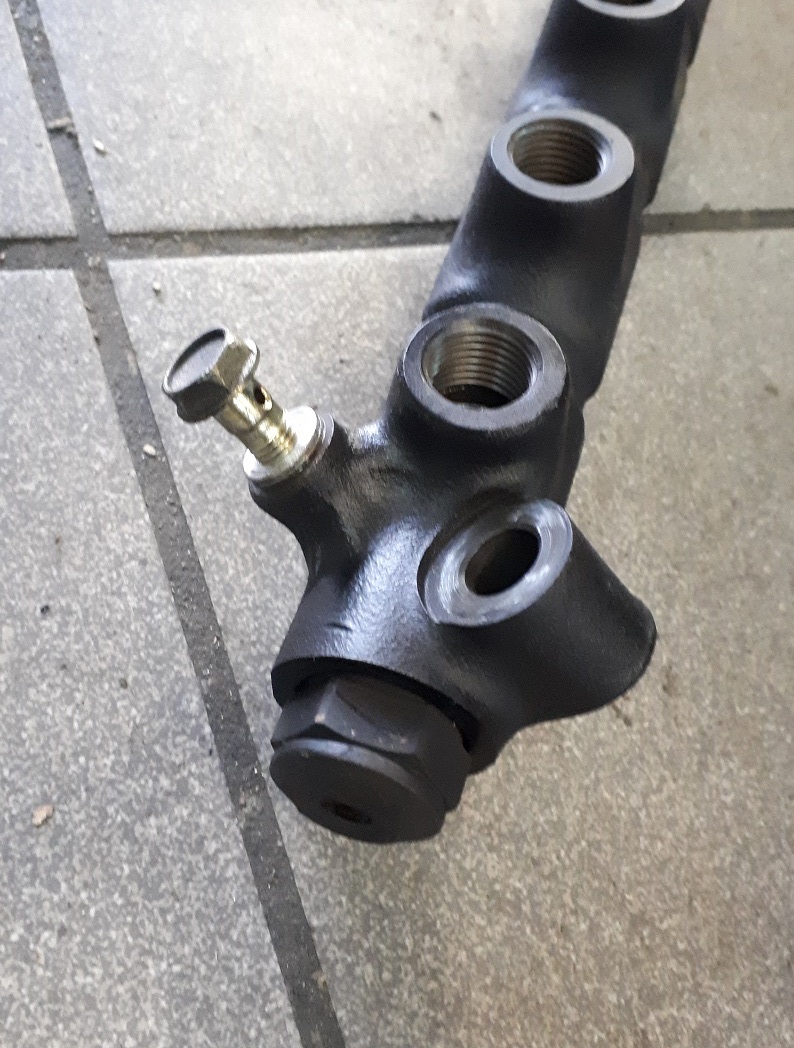

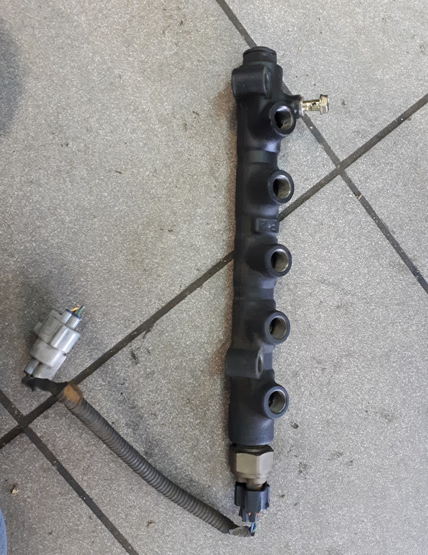

J ai changé la rampe commune car en bout de rampe, elle avait un retour mecanique (pas de commande de retour)
au cas ou si la soupape de sur-pression s est détarée ...
https://zupimages.net/up/21/45/d5aw.jpg
https://zupimages.net/up/21/45/g5oj.jpg
et pareil, NADA, cela marche pas,
Au moins j aurai écarté cette piste ... :6:
