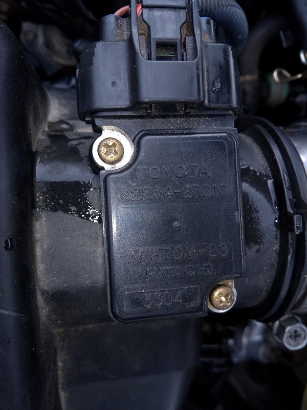

soit le debimetre ..

chatgris08 05/11/2021 15h23
ca colle pas, la geo variable doit descendre quand tu monte dans les tours,peux tu faire un screen de la pression de sural au ralenti puis 2000 , 3000...

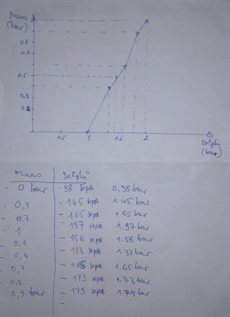

Pour information,
j ai relevé la pression réelle VS la pression lue par le calculo Toyota (via delphi DS150e)
https://zupimages.net/up/21/44/uyf4.jpg
et je pense que la chaine mesure du capteur est OK ...

chatgris08 06/11/2021 12h05
3 pièce(s) jointe(s)
ta pression map est trop basse, il est là ton probleme, soit tuyau est partielement bouché, soit ton capteur map est out et remonte une donnée érronée...
