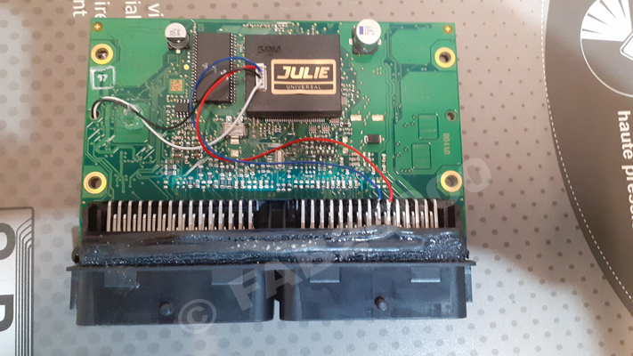

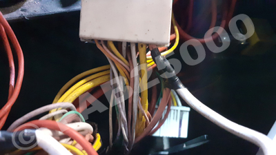

Bonjour les amis , voici un tuto pour faire un immo off pour un calculateur EMS3134 de Renault Clio II avec pose d’émulateur JULIE.
Pour commencer il faut un emulateur Julie Universel fait l'affaire !
Il faut procéder à la pose de l’émulateur avec dé-soudage de la 29F400BB (programmateur obligatoire)
Voici la procédure pour l’émulateur => https://carlabimmo.com/manuals/immob...h-can-ver2.pdf

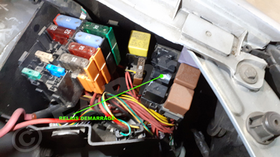

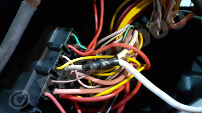

Une fois l'émulateur posé vous devez souder le gros fil BLANC (sous le relais de démarreur, voir photo) au gros fil ROSE de la prise blanche qui est sous le relais de démarrage et les relier ensemble ( c'est l'action démarreur ).
Je vous conseil de garder la même section de fils !
-> Fil ROSE avec le gros fil BLANC.
Votre véhicule devrais démarrer !!!

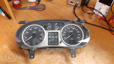

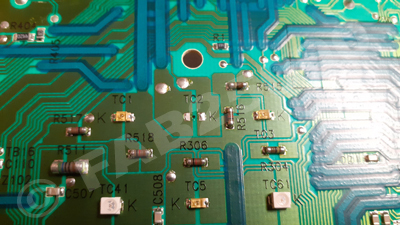

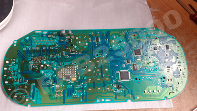

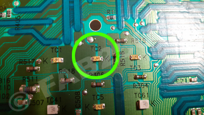

Par la suite le voyant antidémarrage va toujours clignoter même si la voiture démarre , je dépose le compteur pour retirer la diode TC2.
Cela dit vous n’êtes pas obliger de démonter le compteur pour la diode qui clignote mais je n'ai pas d'autre solution à part démonter le compteur.
J'espère avoir été assez clair sur les démarches ?!
Je vous souhaite du courage et si besoin est vous pouvez me contacter par MP.
Bonne journée

Pour le demarreur il suffit de relier les 2 gros fil du relais,
ensuite couper et shunter can uch comme dans doc julie page 2 sinon tu finiras par ne plus démarrer,
un dernier point si tu ne retire pas la 24c qui est sur l’emul un jour des octets vont s’y inscrire et sa sera aussi la panne
