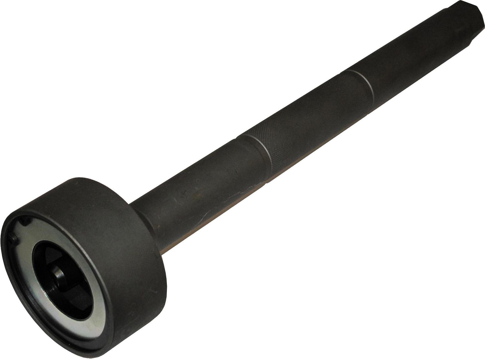

aujourd'hui je vous montre les différentes phases de fabrication d'une clé a démonter les rotules de
biellettes de direction
couper sur un tube de 60 diamètre de rondelles de 5cm de large la seconde servira a augmenter le résistance en la mettant a l’extérieur vu l’épaisseur du tube voir photos un morceau de lame de ressort doublé pour avoir plus de surface
le début: tube
coin fabriqué avec lame de ressort
teste sur l’étau
et les deux bagues assemblés photo final

Super l'astuce !
Sa ressemble à sa
http://www.millmatpro.com/materiel-s...AS-OM9230.html
Une belle économie en perspective !
et pour avoir eux entre les main l'outil classique,
entre les 2, je préfère l'outil du dessus et sa replique fait maison par bmw 730
