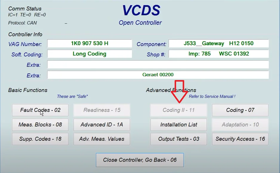

bonjour a tous
j'ai réussi a avoir une sonde STM32F429 VET6 ARM sur le célèbre site chinois j'ai réussi a faire la mise a jour grâce au lien et explication donner par les membre sur ce fil de discutions
merci Julie.Long et merci a tous
mais malheureusement j'ai pas accès a tout
est ce que quelqu'un peut m'expliquer ou m'aider a comprendre
STM32F429 VET6 ARM:
Numéro de série 1O0xxxxx
Merci d'avance
