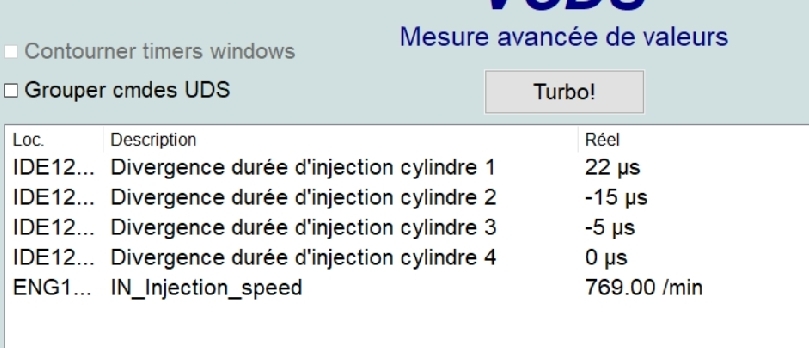

salut a tous
j'ai cherché un moment visitant des tas de forums, a croire que personne n'a chercher a faire ça ! (pas sur car j'ai vu des questions restés sans réponse a ce sujet)
j'ai vcds en version fr 23.30 le véhicule un seat tdi 1.6L de 2017
voila pour le "tableau"
j’essaie de visualiser le débit des injecteurs ,aucun menu trouvé , certes numéro d'injecteurs et autres oui , mais aucune visualisation du débit des injecteurs .
deuxième recherche le flash des feux stop au freinage d'urgence , a croire que ce menu n'existe pas sur la version 23.30 ?
si une personne a des infos la dessus merci d'avance.
Seat Ateca 1.6LTdi

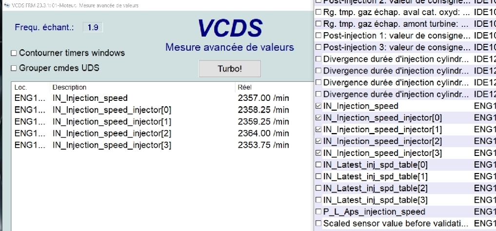

bon bein , il me semble que j'ai enfin trouver les paramètres injecteurs
(même si je pensait plutot au debit)
j'ai les paramètres de temps , d'après ce que je vois il semble que les injecteurs sont ok
test fait au ralentis et a plus de 2000tr/mn
