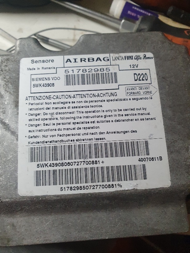

Voila dans l'impasse avec un airbag fiat 500 siemens 51782985 D220
J'aurais besoin d'un dumps fonctionnel car je nai pas de communication avec l'airbag , pourtant celui-ci est alimenter pin 1 et 2 j'ai bien mon 12V
Malheureusement je n'ai pas le dump d'origine de l'ecu. Apparement quelqu'un a triffouiller avant moi
D'apres l'equitequette 5wk43908 51782985 D220
et dans le bas 5WK43908060727700881 40070611B
Voila si tu quelqu'un aurais un dumps a me filer pour tester ca serais super . je suis dans l'impasse.

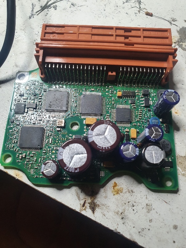

Mets la photo ton PCB
tony2552 est déconnecté   Réponse avec citation

Avec fiatecuscan aucune réponse du calculateur airbag et je ne peux pas réarmer le contacteur inertie, car j'ai cette erreur dans l'écu moteur .
J'essaie de joindre la photo du calculateur airbag

ta enlever l eprom ?

Oui sur la photo l'eprom 95320 est enlever , je l'ai mise dans le programmateur pour faire une lecture .

Apparement le véhicule n'as jamais étais choquer . Il y avais un peu de vert de gris au niveau de la prise qui envoie le 12V et les fils CAN L et H . Mais rien à l'intérieur sur le PCB .
