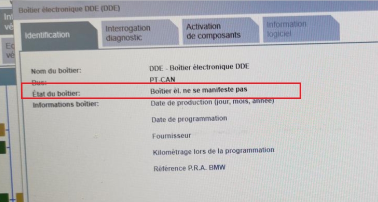

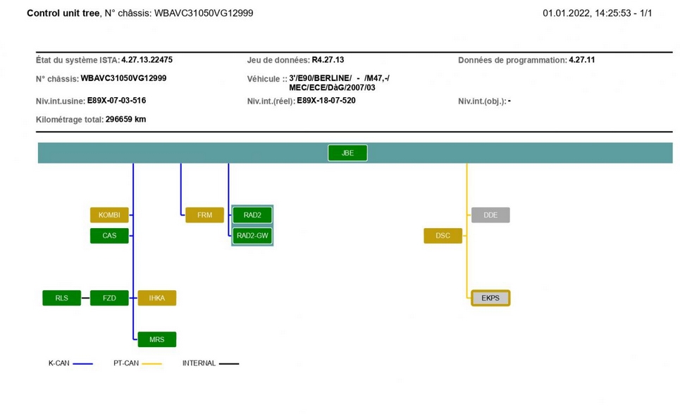

bonjour à tous,
suite au diag d'une e90 jai une série de défaut avec message incorrect ou absent liés à l'émetteur DME DDE.
Pensez vous que c'est un problème du BUS, DME ou juste synchronisation à faire?
bien sure le véhicule refuse de démarrer .
pouvez vous m'éclaircir sur ces défauts?
merci à vous et vous souhaite une très bonne année.
ci joint défaut en pièce jointe.

La première chose à faire lorsqu'un module ne répond pas au diag,
c'est de vérifier son alim et masse.
Charge batterie OK ? Diag au k dcan ?
Comment est arrivée la panne ?
Lance un test complet du véhicule et effectue le plan de contrôle d'ista.
Bizarre sur ce screen le DDE ne donne aucun état

Salut et merci de ta réponse.
Diag avec ista kdcan que j utilise depuis peu.
Batterie neuve.
Après remplacement moteur le véhicule a démarré au quart de tour. Le proprio attendait les phares pour les remplacé après remontage il voulait la déplacer elle la ne veux plus démarrer.
Avec launch et delphi tous les calculateurs répondent. Avec message absent ou erronée notamment dsc, combiné instrument... Bizard
Je vais relancé un test complet avec le plan de contrôle ista.
Merci encore. Je ne manquerai pas de faire un retour

Sur ton screen le module DDE ne se manifeste pas
Pas eu d'inversion de polarité de batterie ?
Ne se manifeste pas quand j'enlève le relais sinon se manifeste en restreint lorsque je remet le relais. (Voir 1er screen)
