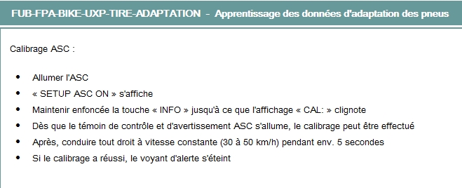

Essai ça :
louay (20/01/2022)
Vieux 07/02/2022, 21h11   #23
Messages: 2 305
ça donne quoi ?
