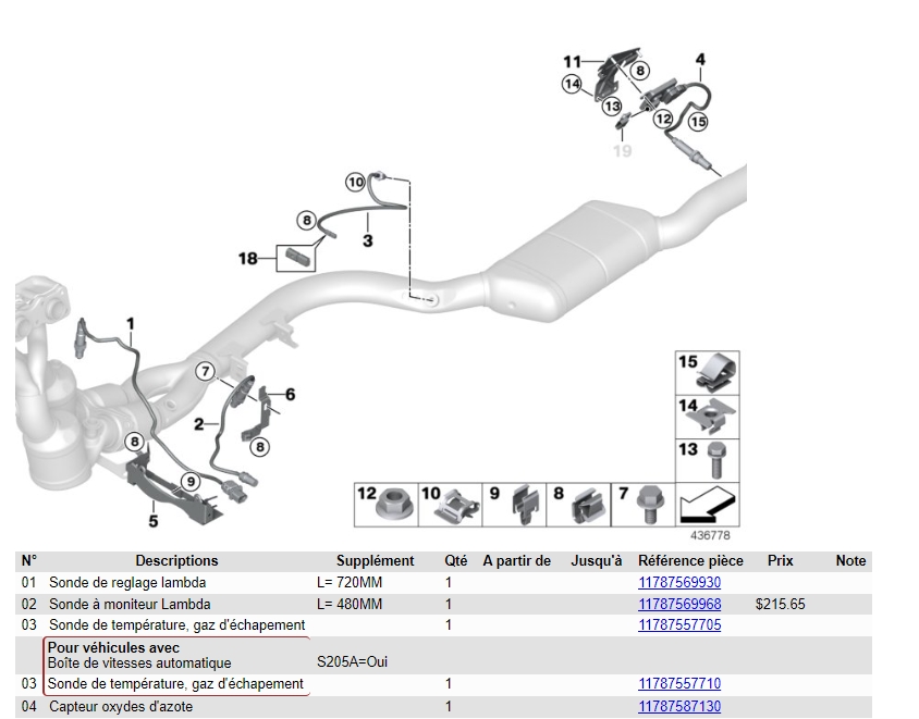

Sonde de reglage lambda L= 720MM
02 Sonde à moniteur Lambda L= 480MM
03 Sonde de température, gaz d'échappement
Pour véhicules avec
Boîte de vitesses automatique
S205A=Oui
03 Sonde de température, gaz d'échapement
04 Capteur oxydes d'azote
débranches une par une et chaque fois un diag
---------- Post added at 22h55 ---------- Previous post was at 22h54 ----------
https://www.realoem.com/bmw/fr/showp...diagId=18_0719
vwseb (06/12/2022)
Vieux 06/12/2022, 06h54   #8
Messages: 2 302
Thanked 2 719 Times in 1 746 Posts
le 30E9 est certainement une conséquence des autres DTC concernant la sonde NOX,
d'après le VIN, elle se trouve ici en 4 :
Vérifie les alims/faisceau comme l'a mentionné Boris,
et si c'est OK change la sonde.
vwseb (06/12/2022)
