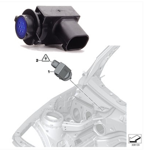

E 734 -Message (état capteur d'AUC, 0x2D0) : absent, récepteurs:
IHKA, émetteurs : JBE
- Permanent
Et "carosserie, partie centrale - JBE (Boitier de raccordement)
A6CF -Capteur AUC
-Signal erroné
- Permanent
Le véhicule fonctionne parfaitement, mise à part que le ventilateur de refroidissement ne se coupe pas quand on a enclenché la clim et qu'on l’arrête, ou quand il s'enclenche à la T° refroidissement requise et qu'elle redescend.

Le capteur AUC est lié à la mesure de la qualité de l'air (recyclage),
l'IHKA est le module qui gère chauffage/clim habitacle.
Certainement le capteur AUC HS.
Rien dans le DME ?
