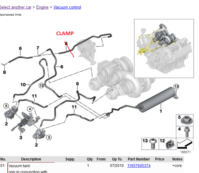

Je me suis dit c'est un coup de la pompe à vide qui vu qu'elle n'est pas en route fait fuité l'air donc je met un clamp ici :
https://zupimages.net/up/18/03/5pdv.png
Mais rien à faire, mano toujours à 0 !!!
Pour en avoir discuté avec Yann, le problème est donc quasi trouvé, c'est une durite qui devrait être percé ou un coude en plastique qui est cassé. Je vais donc devoir tester petit à petit le circuit jusqu’à trouvé cette fuite.

Bonjour messieurs,
Bon, j'ai testé l'ensemble du circuit ci dessous. Toutes les durites sont OK.
J'ai quand même une question, je me suis mis à la place de la pompe à vide, en mode dépression (sous vide), le manomètre tient bien les -1 bar.
A l'inverse, en pression, il ne bouge pas, il reste à 0 bar.
Coté pompe à vide, je me suis branché en direct. En pression, le manomètre est à 0 bar, ça bouge pas. En dépression (sous vide), il bouge rapidement jusqu'à -1 bar (ça dépend de comment je pompe), mais redescend lentement à 0 bar.
Il y a quelque chose qui vous parait incorrect ou tout est bon ?
https://www.zupimages.net/up/18/03/5pdv.png
yann3 19/01/2018 22h18
pour moi ca me parais bon,la pompe n'est jamais vraiment etanche et de toute maniere elle est toujours en mouvement c'est ce qui fait l'etancheité(le frottement).
