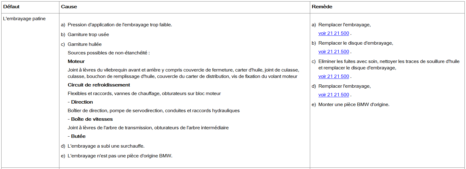

Messages: 2 303
si ça c'est OK, mauvais montage ou non conformité de l'embrayage :
