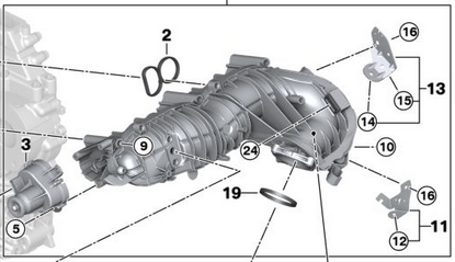

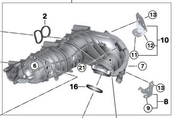

D'après ce que je vois tout dépend de la norme du véhicule.
Si Euro 3 pas de clapets : 11618507240
Si pas Euro 3 clapets : 11618507239
Norme Euro 3 : Du 1er janvier 2001 au 31 décembre 2005
D'après le VIN véhicule du : 02/2008
zingilingiling (01/12/2020)
Ok, merci Nico76, on en apprend tout les jours.
D'après la date 02/2008, elle serait donc en EURO 3 donc avec clapet , mais celui qui est monté est sans clapet.
De plus la pièce N°3 sur ton schéma n'est pas monté .
