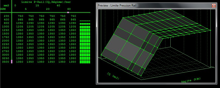

Bon, je me réponds à moi-même: pour la [Limite P-Rail], c'est OK!

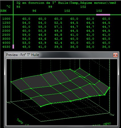

Par contre, il me semble avoir découvert quelques maps dont j'aimerais avoir confirmation par les plus aguerris! Même s'il semble y avoir peu de monde intéressé
Je reposte donc les screens des maps ori:

Map Limiteur en fonction de la température de l'huile

Map Pression Rail
Singles Pression Rail
Map Limiteur Pression Rail

Quelqu'un pourrait vérifier tout ça?
Fichier ori et Map-Pack à jour
