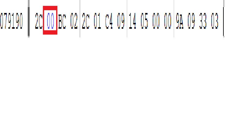

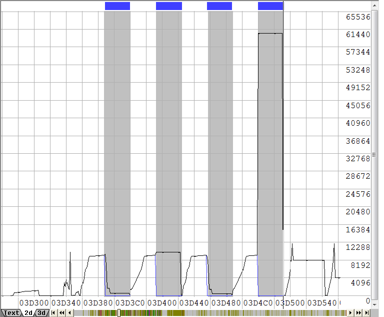

Pour le fap il me modifie bien une single,mais dégage la table des DTC,et pour l'egr il me modifie quatre hystérisis sans toucher a autre chose.
Voici le screen de la single a 00 pour le fap:

et le screen des hystérisis :
[IMG][/IMG]
C'est pour savoir si volta daube a trouvé les bonnes adresse,car parfois pour certains ecu il fait le boulot quand même.
