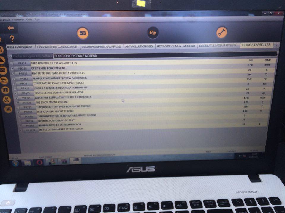

Par contre j'ai des trou a l'accélération, et ce qui est normal, voici le defaut qu'il me sort :
voila le code defaut qu'il ressort. Cour circuit en +12 ou Circuit ouvert. La sonde a toujours marché nikel, j'ai viré mon fap car je souhaite faire une reprog assez importante sur le véhicule et je dois baissé beaucoup d'afr. Le fap je l'ai gardé pour mes futurs CT.
Petite photo du tube avec les sondes connectés au tube, et aussi électriquement bien-sur !!
J'ai vérifier dans l'acquisition de donné, et j'ai pourtant enfait tout le temps 200°C sur cette sonde aval de température.
Ci joint mon fichier original extrait de mon auto.
Je me demandé si un DTC OFF de cette sonde ne ferait pas l'affaire ?
Sachant que j'ai jamais eu 1 seul souci de fap la sonde n'a jamais eu de defaut avant mon essai de defap ;)

Oui c'est sur qu'un volta je pouvais le faire.. D'ailleur j'avais passé le fichier a volta et ecusafe mais quand j'ai regardé ce qu'ils changés ... Voila quoi ;)
Merci Micka45. J'ai injecté ton defap et le 'defaut' que j'avais est bien maintenant inexistant et la voiture marche nikel. Pas de defaut. J'ai effectué 70km et pour le moment c'est ok ;)
J'ai un peu regardé tes changements tu as changé moins de valeur que les miennes enfait du coup a mon avis il fallait un peu moins en faire de mon coté ;)
Super sympa du coup de main du forum ;) Merci !
