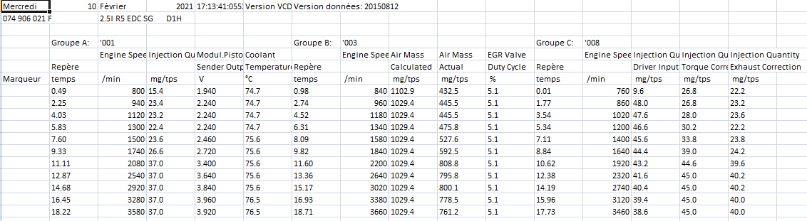

Voici un log ou on peu voir la demande pédale, le limiteur couple et fumée et a gauche la quantité réelle injecté.
on peu voir que le max injecté est de 37mg alors que les limiteurs autoriseraient plus.
est ce que quelqu'un a une idée de quelle MAP peu limiter à 37mg sur cet ECU MSA12?
Tibo64 est déconnecté   Réponse avec citation

Le debit d air mesuré diminue á haut regime ? a partir de 3020 tr/min ? etrange car normalement le debit d'air suit le regime moteur
Au revoir

Je viens de regarder ton log, tu as un gros souvi d’arrivée air, ta masse air ne suit pas du tout la consigne tu dois etre a 1000mg
Filtre a air ? debimetre foireux? fais un log avec pression suralim pour voir si ton turbo donne correctement

je n'arrive pas à l'insérer. je vais vous retranscrire quelques valeurs.
sinon le filtre est un KN dans la boite à air d'origine et il est propre et le débitmètre vient d'être nettoyé lui aussi.
Engine Speed Charge Air Charge Air Charge Air
rpm Pressure Calc. Presuure ****** Valve D.Cycle
1260 1326.0 1081.2 12.1
1440 1438.2 1142.4 12.1
1660 1621.8 1244.4 12.1
1880 1795.2 1377.0 12.1
2200 1846.2 1815.6 12.1
2600 1856.4 1917.6 22.7
2980 1856.4 1856.4 24.2
3300 1866.6 1856.4 21.1
3580 1856.4 1836.0 18.0

ta géo variable ne fonctionne pas correctement, a bas régime t'es fortement en dessous, ton électrovanne ne régule pas correctement elle ne bouge presque pas...
nettoyage debimetre sa ne suffit pas toujours..
