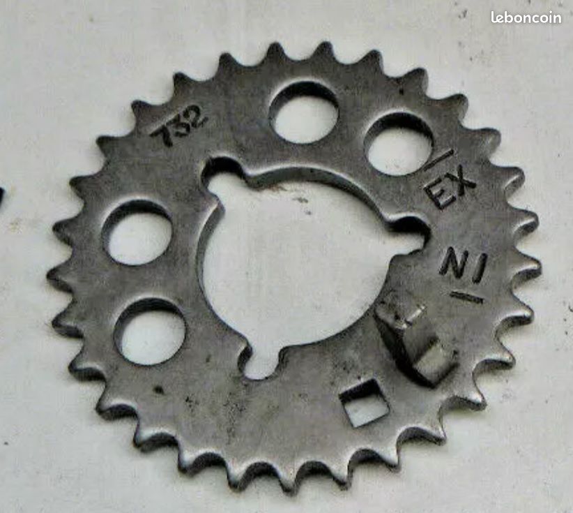

Si t'as des pièces de ROTAX 1000 à vendre, actuellement je cherche une poulie d'AAC de GEN 2 (ou un AAC) avec le gros doigts d'allumage :
