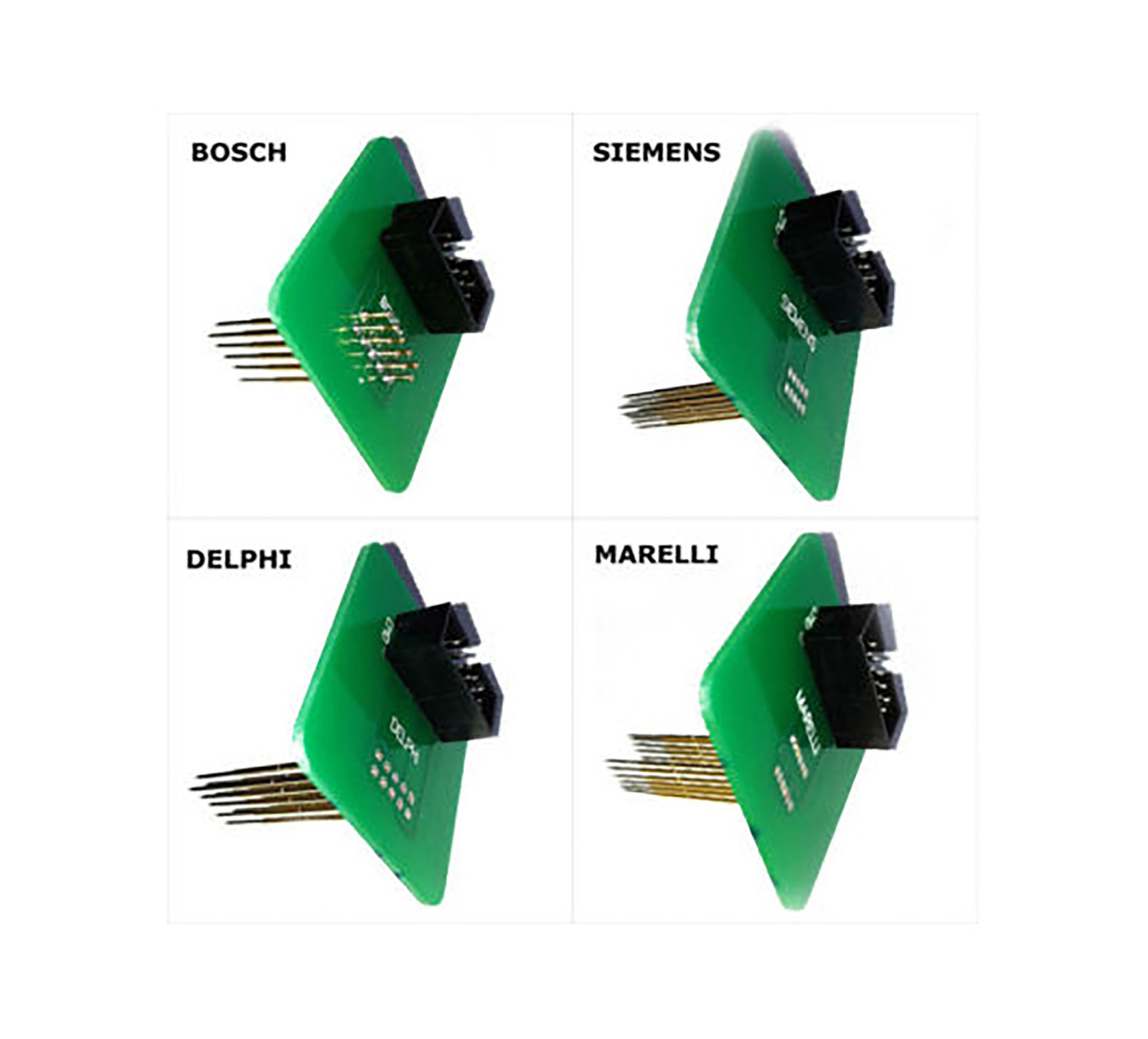

Bonjour Brahimlamgarbi il faut ouvrir l'ecu et le faire en bdm avec la tete bosch edc16 et la table bdm frame .
PS : Ne fait pas en pinout
---------- Post added at 17h07 ---------- Previous post was at 17h05 ----------
Ps : la c'est une 3 broche mes sa reste le meme systeme pour tous les edc16 = bdm
https://www.youtube.com/watch?v=kynXjan7O0Q

hep surtout pas alimenté tete !!!
thomas901 est déconnecté   Réponse avec citation

Perso edc16 je n'ai jamais fais en pinout toujours bdm c'est plus sure donc voila le mieux c'est bdm car si tu lis en pinout ou sur la voiture et que tu a un soucis ou que sa coupe ou autre tu sera obligez d'ouvrir ton ecu et le faire en bdm donc fait comme sa ou fait comme tu veut l'amis et avant de le faire si c'est la 1ere fois ne te loupe pas si non ton ecu hs et la tu ne pourra pas le rattraper ou le sauver etc..... poste tes photos de ton montage sans brancher le 12volt pour que l'on puisse t'aidez si tu veut ? bonne soirée @+ et bon courage

Bonsoir Thomas901 si tu n'alimente pas la tete qu'alimente tu a la place ? car de tt facon c'est la tete qui sera alimenter ( en fin 1 pin ) [IMG][/IMG]

cest bdm frame de 10 pinout
salut ben pourquoi????
j'en est fait en pagaille bdm edc16 ET toujouralimenterpar la tete en bosch
