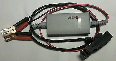

slm oualikoum invictus dommage j'ai ce qu'il faut pour intervenir sur ce type de pompe unlock tool for Ford VP30 VP44 PSG5 Pump
et s'aurais été avec plaisir de te dépanner frangin je viens juste de tombé sur ton poste …..voila
Allah se comportera avec toi comme tu te comportes avec autrui

Salam frérot c'est bon dépanner moi aussi je l'avais interface je viens d en acheter un deuxième car le premier vendu a un membre du fofo j'en fait pas des masse des ford plutôt audi j'ai ce qui faut par obd si ta besoin n'hésite pas a+ frangin

merci a toi aussi moi j'ai ce modèle
