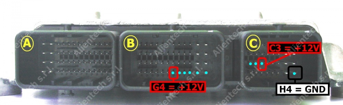

Slt vérifie bien les connecteurs comme a dit jcb ,contrôle l'alimentation et masse a ce niveau si c'est bien un sid206
