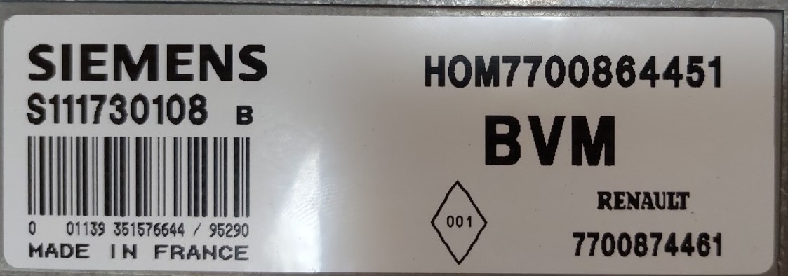

Salut à tous, j'ai un immo à faire sur mégane 1, ECU Siemens Fenix 3.

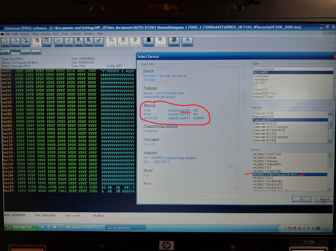

Je n'arrive pas à le lire complétement avec mon XPROG, c'est comme ci que je n'avais que la RAM dans le buffer logiciel (h001FF max), fichier obtenu 1Ko
Je voulais essayer un blank FFFF et couper l'immo line...
LE MCP est un 68HCP11E1, il passe uniquement en 68H11E9 (W/Security 0F36W)
Pourquoi la strucutre mémoire lu est si petite ?
Quelle est l'organisation full de la mémoire des 68HC11 ?

En plus hc11 si tu peux pas sélectionner la bon’ Chip peine perdu elles ont toutes un partitionnement différent :-(

Merci les gars !
Effectivement, on peux modifier les plages de lecteurs de le menu option.
Mais comme dit Fils, les plages RAM ROM EEPROM indiquées dans le DEVICE ne correspondent pas
On peut modifier la plage lu dans le menu option.
Donc j'ai remis d'origine, je vais faire comme dis Ggvianou, j'ai récup' le code pour démarrer au clignotement du voyant, je couperais l'immo line moteur tournant.

cela devrais etre ca normalement =
4E28B
EEPROM
Start=B600h
Size=00512 Byte
ROM
Start=D000h
Size=12288 Byte
Osc=8MHz

Je n'ai jamais réussi à lire le moindre bits en D000...
Je n'ai pas non plus utilisé de quartz externe sur mon Xprog...

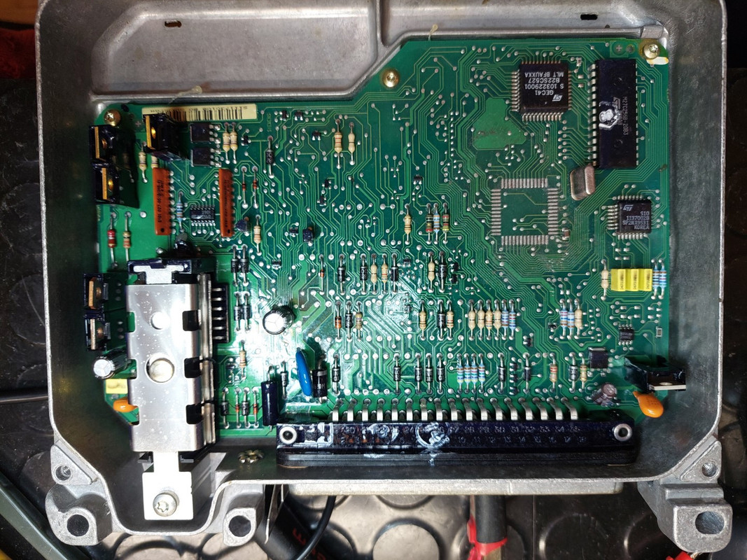

Pour le fils à couper, pas de fils en 25 ni en 20, j'ai donc coupé le fils 10.

Bon, ce matin, la mégane ne démarre plus... elle s'est recodé. Ca ne dot pas non plus être le fils 10 sur ce PCB.

Tu as coupé le mauvais fil.

C'est bien le fils 29 sur ce modèle, fils vert de petite section.
Par contre voyant immo + voyant défaut électrique clignote rapidement en permanence; idéalement faudrait s'occuper aussi du compteur...
