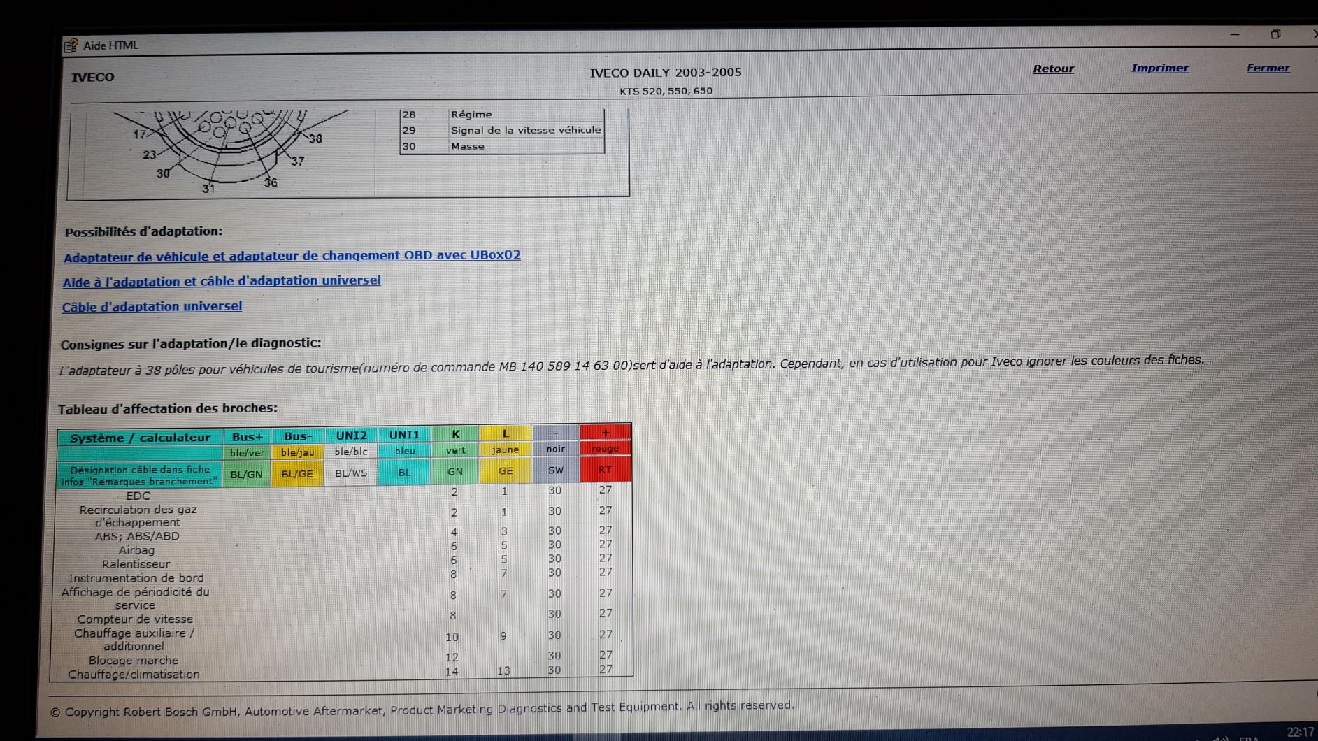

Il y a juste a savoir quel schéma utiliser pour vraiment être bien raccordé.
Par exemple, 4 et 5 sont relié sur le 30
Et le lien juste au dessus, 4 et 5 sont sur 29
J'ai repris le montage que tu as posté plus bas dans cette section.
3 montage différents aucun passait. Je referais un essais quand j'aurai la prise obd2

je viens de chercher vite fait les correspondances,
pour ceux que ça intéresse, j'ai trouvé ça:
mais également ça...:
pas les même branchements... ça rends fou

Envoyé par duroi Voir le message
Salut.
Pour ton histoire de diagnostique impossible.
Par hasard au niveau électronique il est d'origine ou en immo OFF.
Car ta ligne kline passe par le boîtier immo.
Si débranché tu ne rentrera jamais en dialogue.
d'origine, rien n'est touché.
si j'ai le temps avant mardi mercredi,
je regarderais pour brancher la prise, je viens de la recevoir
SaTouF est déconnecté   Réponse avec citation

Le schéma de câblage bosch fonctionne j'ai déjà fait. Sur prise OBD 4&5 masse 16 +12V 7 K & 15 L. Apparemment la correspondant adaptateur iveco n' a pas l'air de correspondre. 30 c'est la masse & 27 le +12V.
canard est déconnecté   Réponse avec citation

je viens de recommencer:
ronde 1-2-3-4-6-12-27-30
sur obd 1-2-3-14-6-9-16-4&5
communication impossible,
iveco ou jumper.
j'ai aussi testé avec diagbox au cas ou...
quand j'ai un peut de temps je refait les branchements comme canard le suggère,
après quoi, je craque une allumette mdr
non en vrai faudra que je trouve kkun
soit pour me prêter un vrai câble soit me passer le diag
