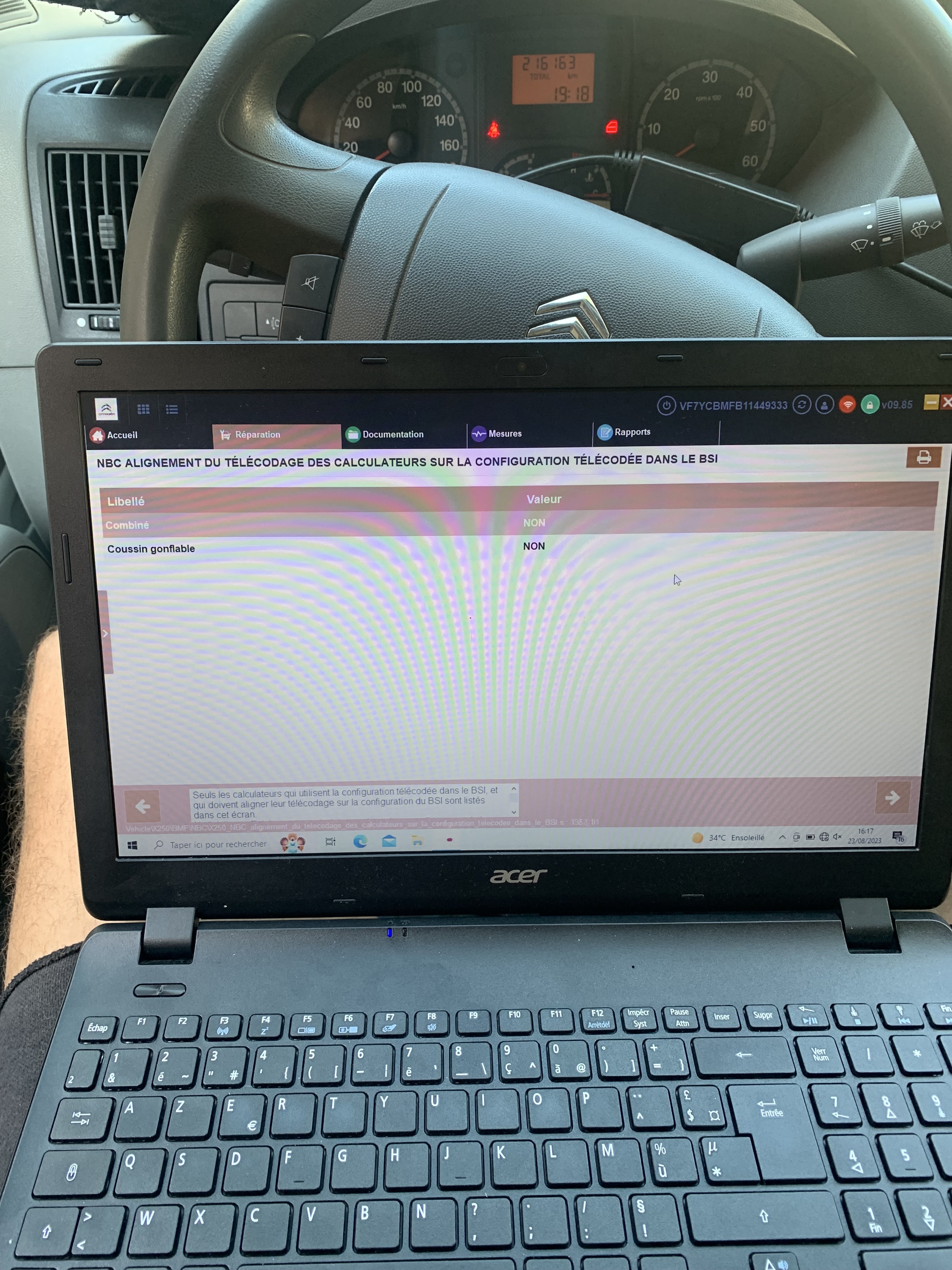

Salut les gars ,
J’ouvre une autre discutions au sujet de mon jumper 3 j’ai apparemment un problème de reconnaissance entre mon calculateur est mon BSI je vous met la photo
Ma question c’est avec diag box comment peut-on faire le télé codage parse que j’ai regarder mais j’ai jamais fais ça est j’ai pas envie de faire une connerie ?
Merci a de vos réponses

Hello ta remplacer le calculateur y démarre plus ??
Non le calculateur n’a pas étais changer
Le camion ne démarre pas .
Sur la photo sa devrais être marquait oui un collègue m’a dit ?

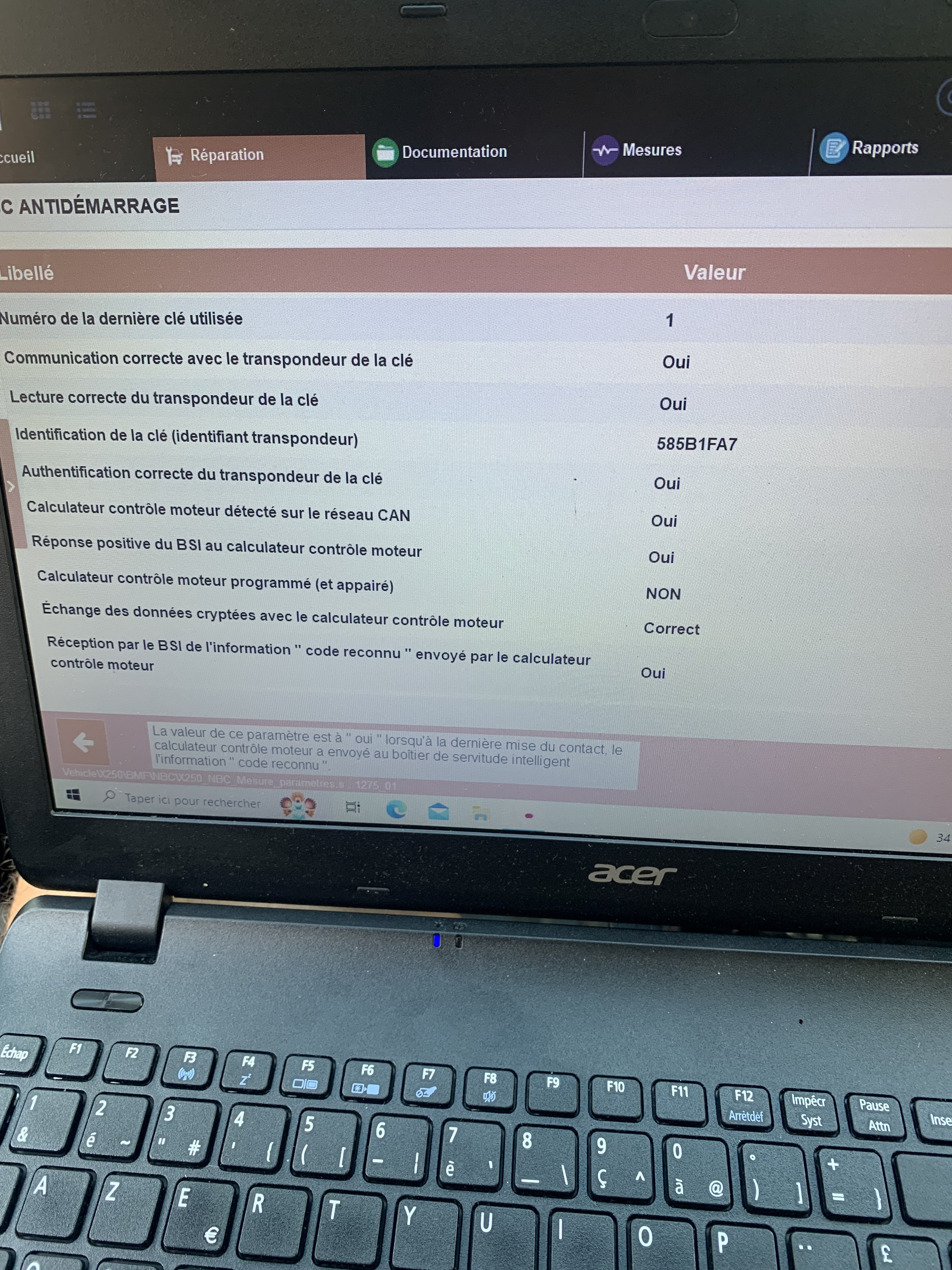

Fais diag calculateur moteur poste les default etc les donne anti démarrage

Slt roman pour appairer faut aller dans telecodage
Salut ,
Ouais je les vu mais ma question je tique pas de faire une bêtise genre effacer un truck ou non ?

Envoyé par Roman_83 Voir le message
Salut ,
Non on t'assiste juste met chaque étape en photo et on te dit sur quoi aller

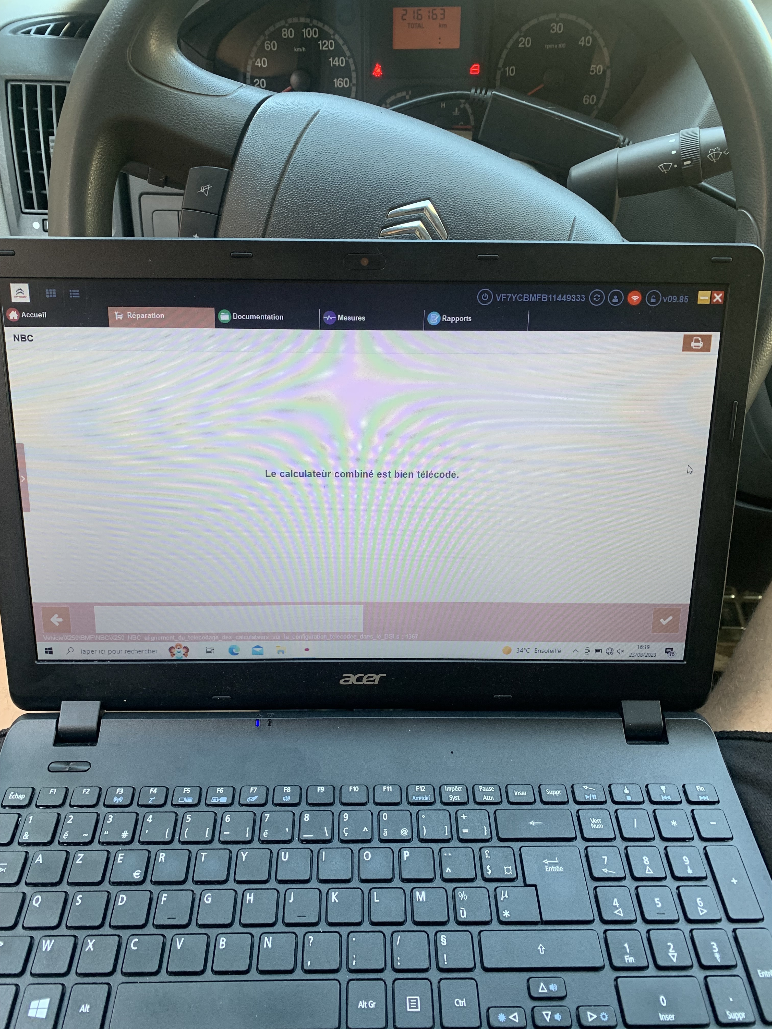

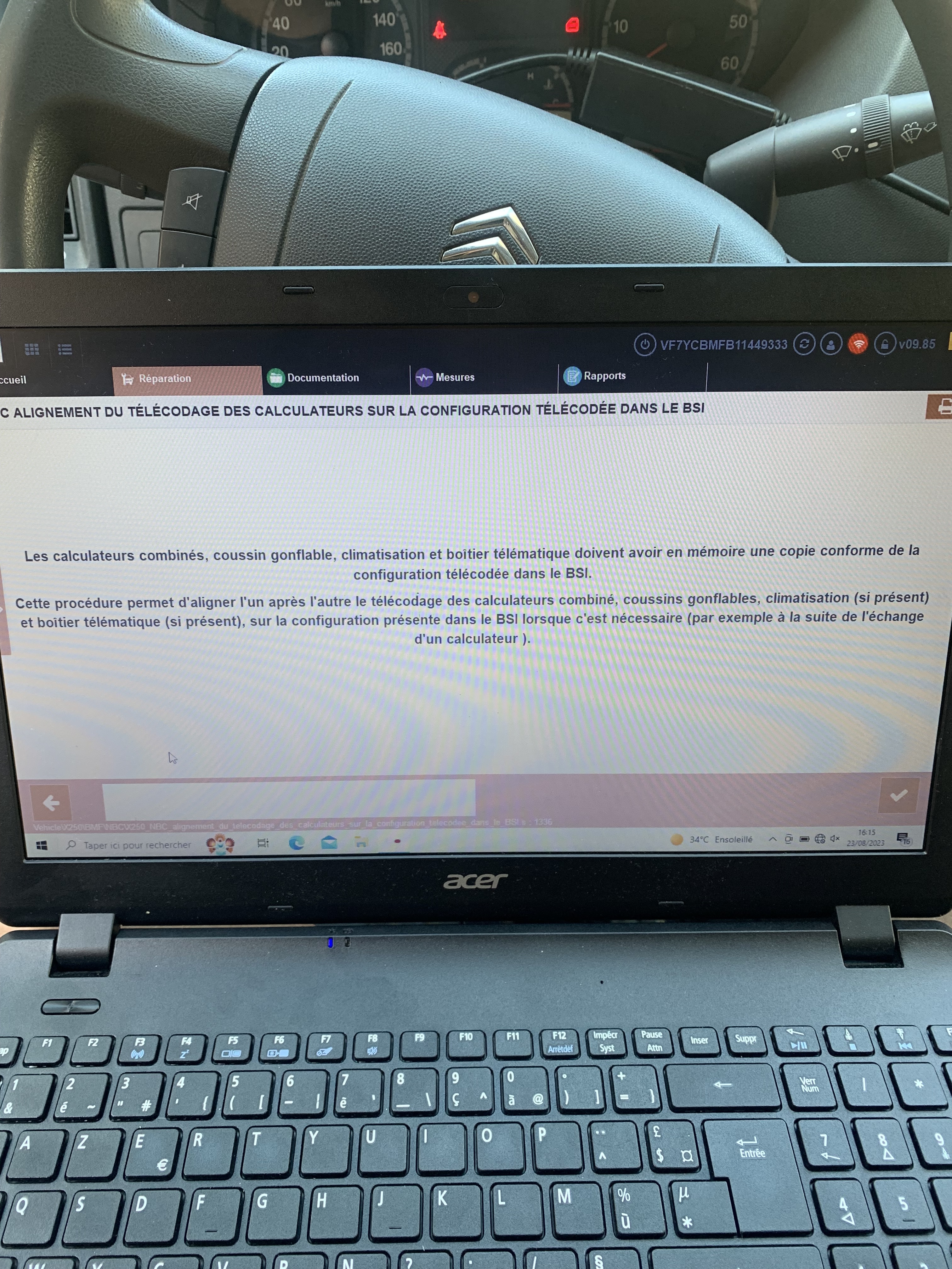

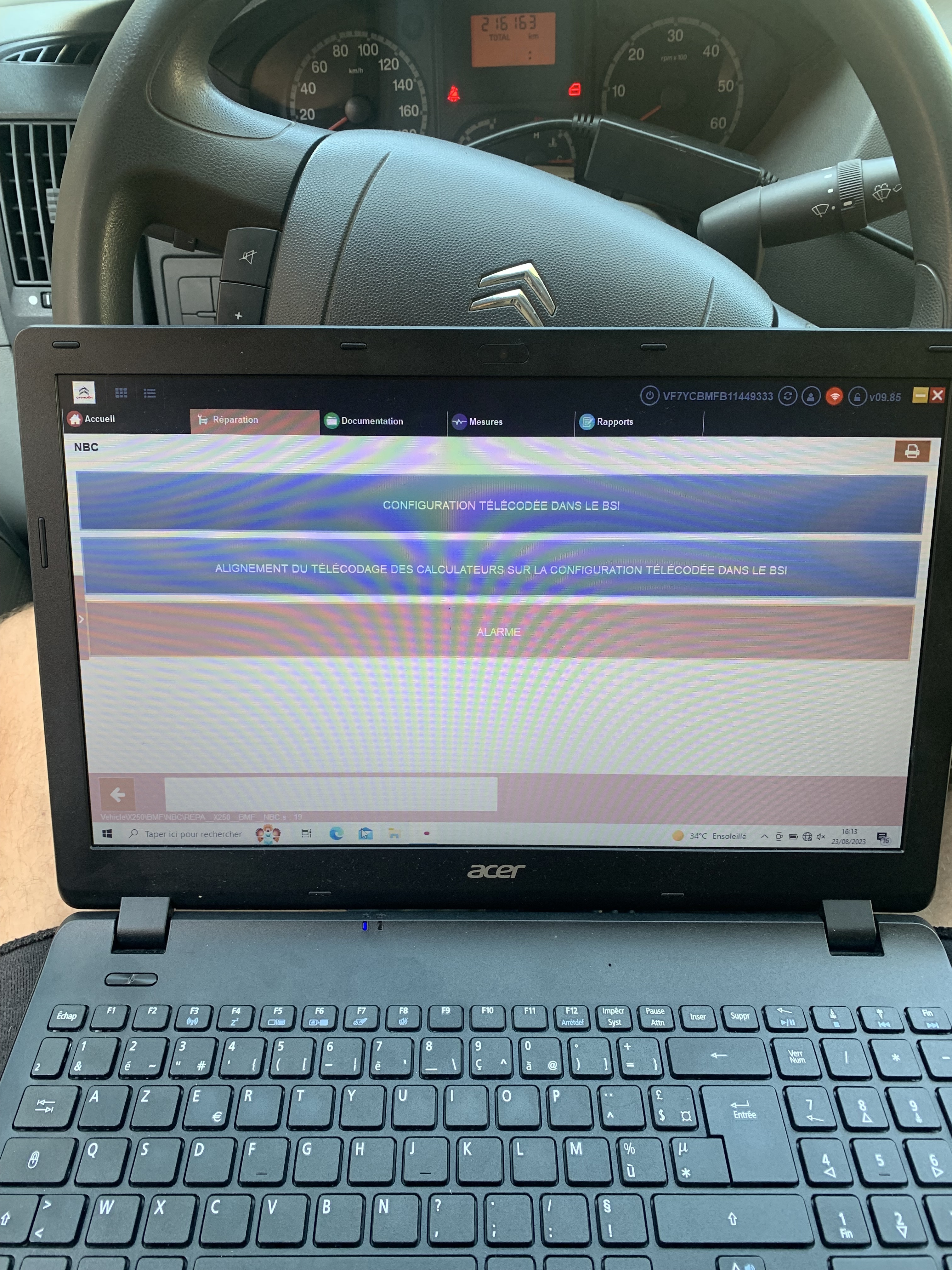

Ok là je prend le quel ?
---------- Post added at 14h15 ---------- Previous post was at 14h14 ----------
---------- Post added at 14h19 ---------- Previous post was at 14h15 ----------
---------- Post added at 14h21 ---------- Previous post was at 14h19 ----------
---------- Post added at 14h29 ---------- Previous post was at 14h21 ----------
---------- Post added at 14h30 ---------- Previous post was at 14h29 ----------
Bon ça a rien changer

Szlut
Dans l ecu moteur ta pas de défaut, regarde dans les paramètres en lecture réel

Salut j’ai aucun défaut.
Est le calculateur a étais envoyé chez un pro pour contrôle
