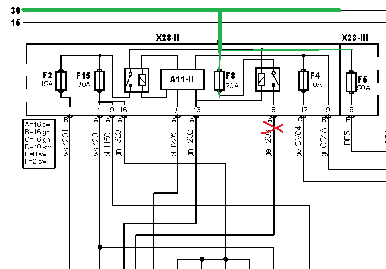

Voici en vert ce qui est testé, savez vous ca qu'est A11?
La croix rouge c'est mon alim ECU manquante en sortie de BSM

Vieux 20/09/2023, 08h33   #5
Jock66
Avatar de Jock66
Messages: 3 830
Thanks: 2 051
Thanked 5 202 Times in 3 005 Posts
Pouvoir de réputation: 61
Tu as le schema ? Envoie moi le je regarde il y a pas mieux que psa en schema je trouve.
Après la continuité est ok jusqu’au bsm, faudrait voir si l’arrivée est ok, et a la sortie bsi.

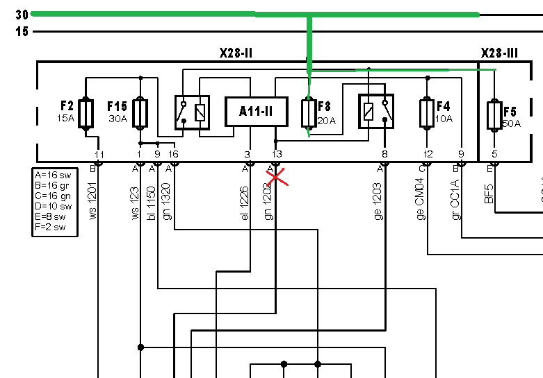

Oups c'etait celui d'a coté:
Ignorez image précedente:
---------- Post added at 06h35 ---------- Previous post was at 06h34 ----------
Ignorez image précedente, je ne peux pas editer mon post:
