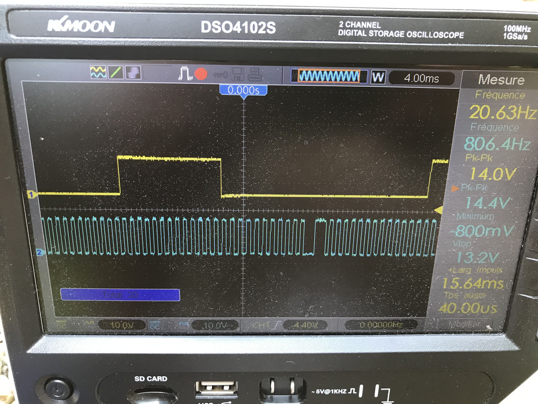

Test du capteur arbre à câme, oscillo ci-dessous avec régime moteur entre 2800 et 3000tr/mn histoire d'être au même régime que le défaut enregistré :
Rien n'a l'air de cloché, j'ai même effectué quelques accélération/relachement brusques mais aucune courbe anormale...
Resistance des 3 fils (entre calculo et connecteur) : <= 0.4 ohms
Du coup je suis bloqué, je ne sais pas quoi faire d'autres

D’après ta description le problème apparaît lors des accélérations quand le moteur est en *mouvement* peut être une coupure mauvais contact ou point de friction sur le faisceau moteur…

Tu dis que les défauts apparaissent mais as tu une perte de puissance, comme au debut du sujet ??
Si oui, tu peux prendre le signal du vilebrequin en même temps que celui d'arbre à cames ?
Sur un utilitaire, j'avais eu un soucis de défaut sur le capteur arbre à cames pour au final me rendre compte que le soucis venais de celui du vilebrequin...

@japy2 avait peut être vu juste ! Je n'ai pas encore eu de defaut pression depuis le changement du filtre, même en essayant de très forte accélération moteur à froid. A voir dans le temps ce que ça donne.
En résumé, je n'ai plus la perte de puissance du début (qui venait donc du defaut pression haute), par contre, j'ai maintenant le régulateur de vitesse bloqué à cause du même défaut capteur AAC.
Après avoir bien galéré à acceder au capteur PMH (situé chez moi sous la poulie vilebrequin côté distri) j'ai effectué les mesures ci-dessous (en bleu le capteur AAC et l'autre PMH)
https://i.postimg.cc/505Yk3nr/IMG-6541.jpg
Rien d'anormal à priori.
Là je vais opter pour le remplacement du capteur AAC et voir ce que ça donne.
Je pense donc qu'il doit y avoir un dysfonctionnement de son électronique, dysfonctionnement qui disparait quand la température ambiante autour du capteur grimpe un tout petit peu.
Bon, chose importante, c'est déjà ça. Le remplacement du filtre aura été une bonne chose.
Pour le capteur arbre à cames, un défaut interne est fort probable. Attention de rester sur des marques de qualités...

Choses étange, pour l'instant aucun défaut arbre à câmes non plus, peut être à cause des remontées ponctuelles de température, je vais attendre donc de voir si le défaut se reproduit d'ici là.
Sinon côté marque, j'ai regardé un peu, si achat ce serait entre BOSCH, VALEO ou DELPHI. Je n'ai pas encore creusé sur le mieux
